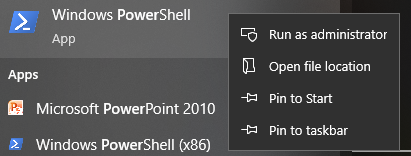

  1. Gib powershell in das Suchfeld deines Windows-Desktops ein, klicke mit der rechten Maustaste auf Windows PowerShell und wähle im erscheinenden Menü Als Administrator ausführen.
    ../_images/powershell_ssh.png

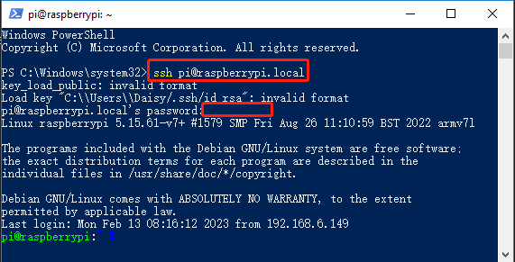

  6. Starte PowerShell anschließend neu und führe es erneut als Administrator aus. Nun kannst du dich mit dem ssh-Befehl bei deinem Raspberry Pi anmelden. Dabei wirst du nach dem Passwort gefragt, das du zuvor eingerichtet hast.
    ../_images/powershell_login.png
