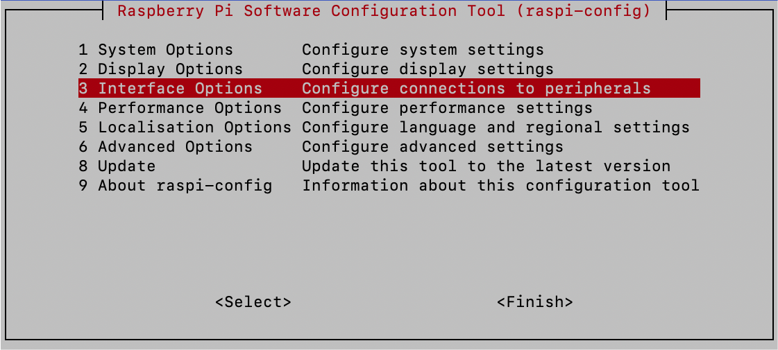

  2. Navigiere mit den Pfeiltasten zu Schnittstellenoptionen(Interfacing Options) und bestätige mit Eingabetaste(Enter).
    ../_images/config_interface.png

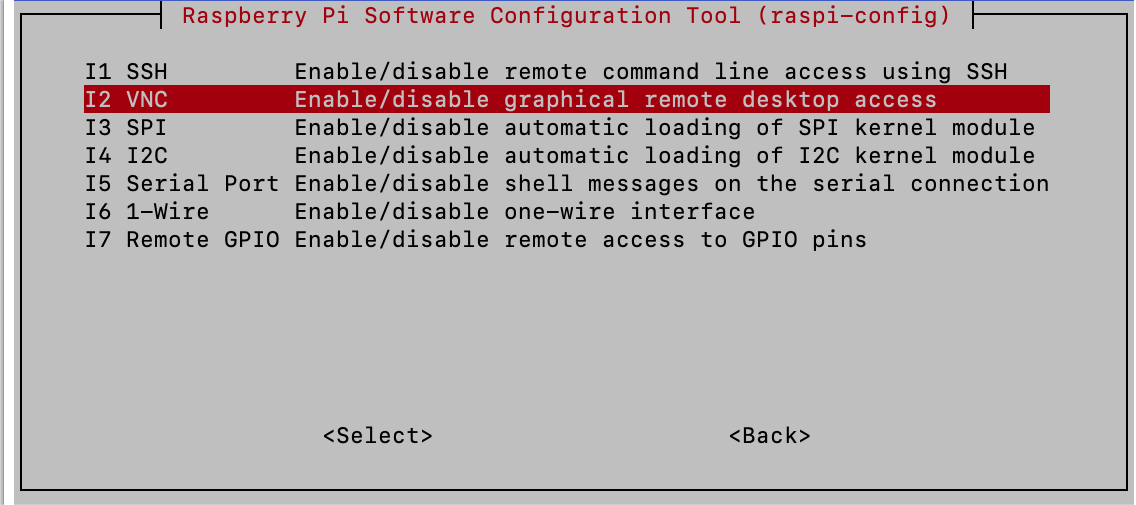

  3. Wähle VNC aus der Liste der Optionen.
    ../_images/vnc.png

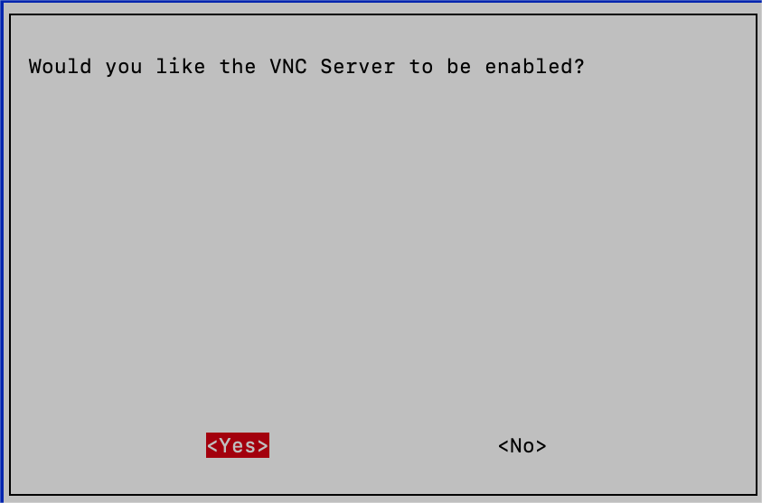

  4. Verwende die Pfeiltasten, um <Yes> -> <OK> -> <Finish> auszuwählen und die Aktivierung des VNC-Dienstes abzuschließen.
    ../_images/vnc_yes.png

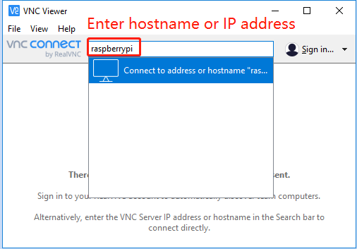

  2. Starte anschließend den VNC Viewer. Gib den Hostnamen oder die IP-Adresse deines Raspberry Pi ein und drücke Enter.
    ../_images/vnc_viewer1.png

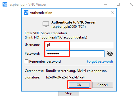

  3. Gib bei Aufforderung den Benutzernamen und das Passwort deines Raspberry Pi ein und bestätige mit OK.
    ../_images/vnc_viewer2.png

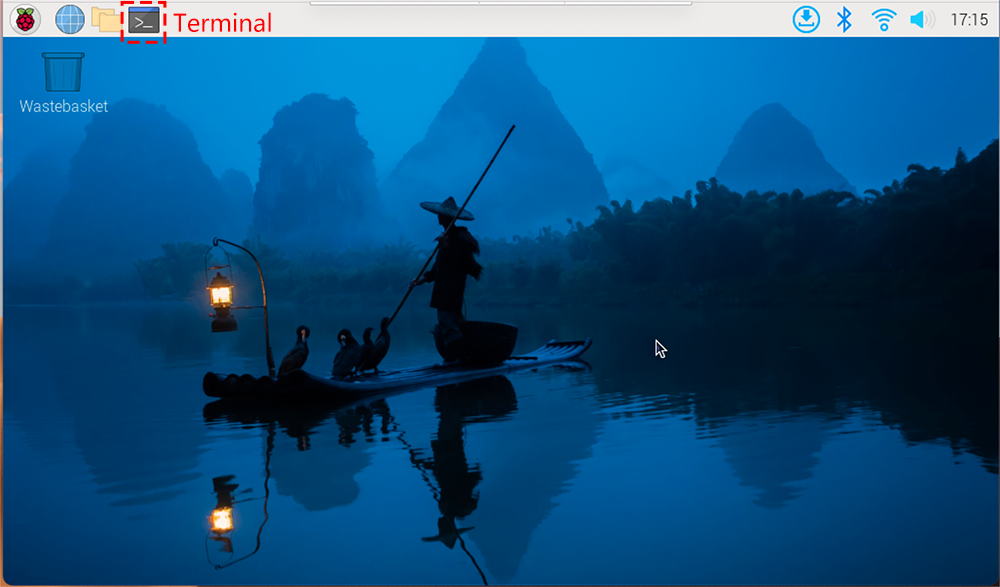

  4. Nach wenigen Sekunden erscheint der Raspberry Pi OS Desktop. Nun kannst du ein Terminal öffnen und Befehle eingeben.
    ../_images/bookwarm.png
