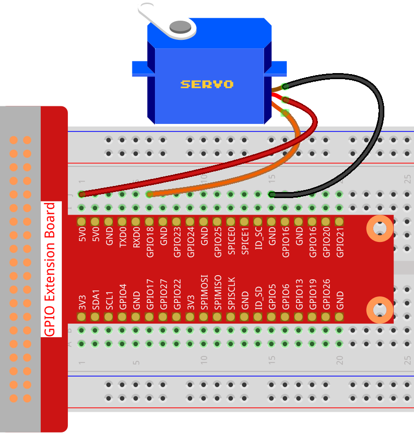

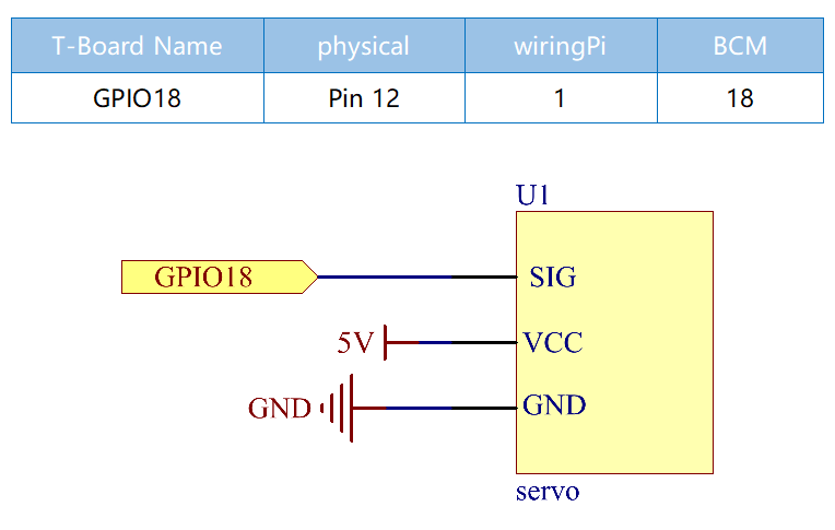

ステップ1: 回路を組み立てます。
../_images/image125.png

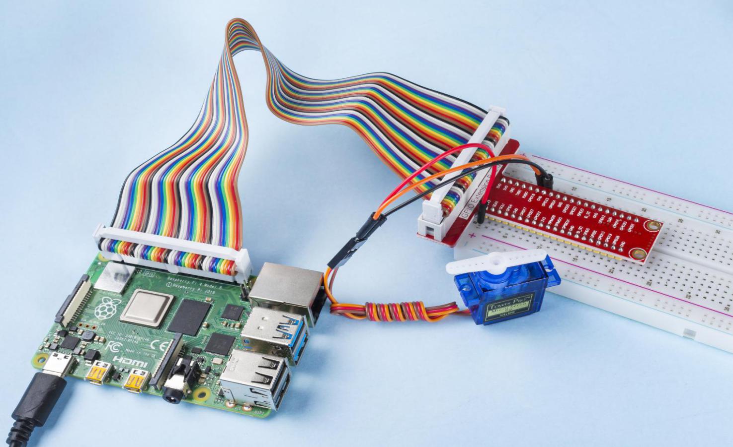

現象の画像
../_images/image126.jpeg
