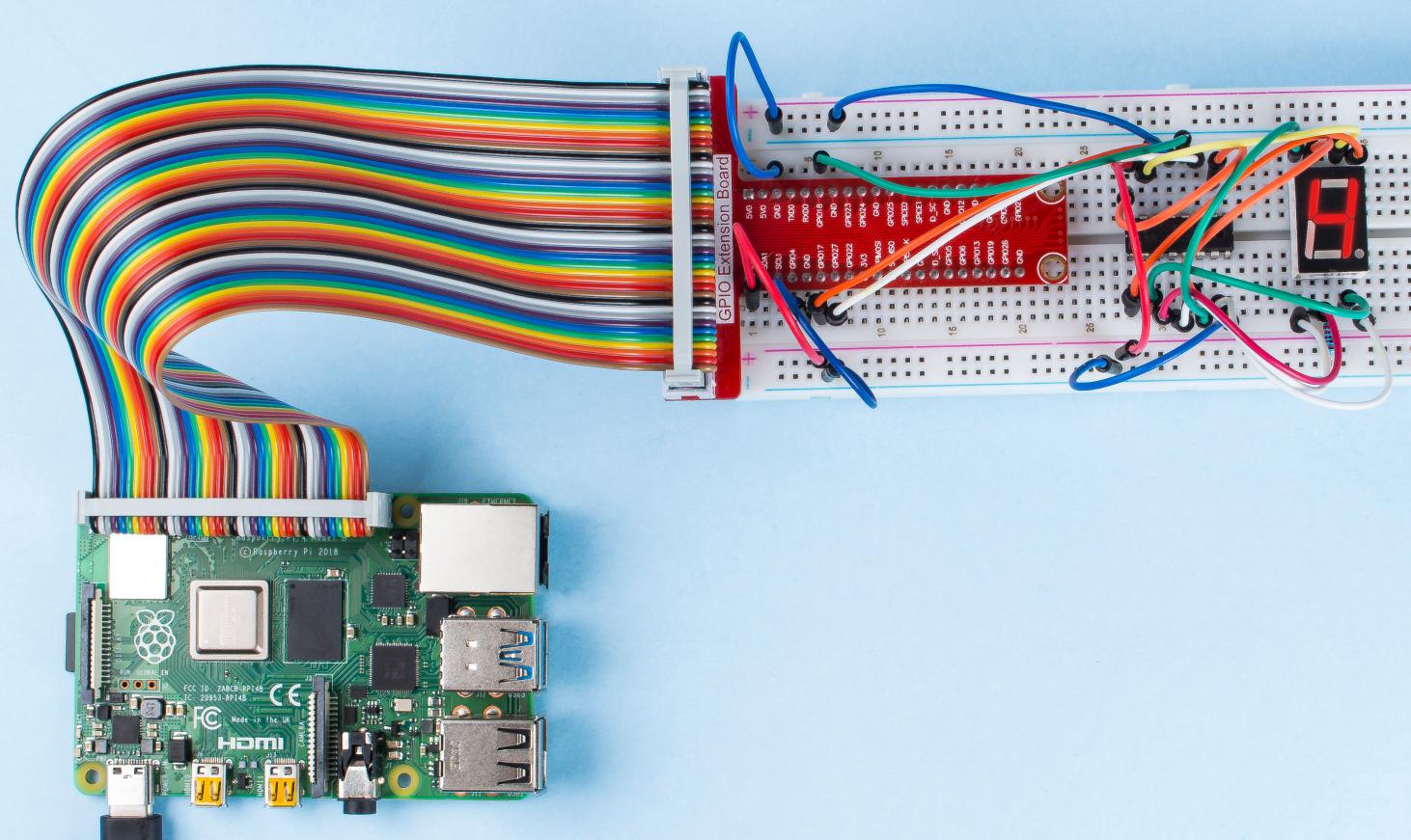

実験手順
ステップ1: 回路を作成する。
../_images/image731.png
ステップ2: コードのフォルダに移動します。
cd ~/raphael-kit/nodejs/
ステップ3: コードを実行する。
sudo node 7-segment_display.js
コードを実行すると、7セグメントディスプレイが0-9、A-Fを表示します。

現象の画像
../_images/image741.jpeg
