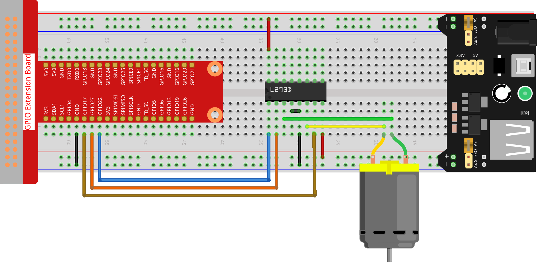

電源供給モジュールをブレッドボードに接続し、ジャンパーキャップを5Vのピンに挿入すると、5Vの電圧が出力されます。L293Dのピン1をGPIO22に接続し、高レベルに設定します。ピン2をGPIO27、ピン7をGPIO17に接続し、一方のピンを高に、もう一方を低に設定します。これにより、モーターの回転方向を変更できます。
../_images/image336.png
実験手順
ステップ1: 回路を組み立てます。
../_images/image117.png
キットの9Vバッテリーバックルを使用して、電源モジュールで9Vのバッテリーを使用できます。電源モジュールのジャンパーキャップをブレッドボードの5Vバスストリップに挿入します。
../_images/image118.jpeg
