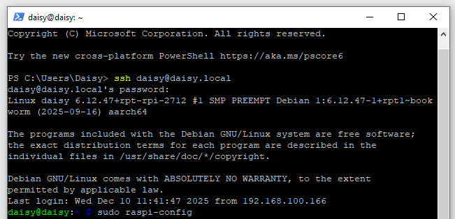

  1. コンピュータでターミナルを開きます(Windows: PowerShell、macOS/Linux: Terminal)。その後、Raspberry Pi に接続します。
    ssh <username>@<hostname>.local
    または
    ssh <username>@<ip_address>
  2. 設定ツールを起動します。
    sudo raspi-config

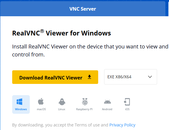

  1. お使いのオペレーティングシステム向けの RealVNC® Viewer をダウンロードしてインストールします。
    ../../_images/ssh_vnc_download.png

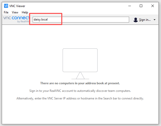

  2. RealVNC Viewer を起動し、Raspberry Pi の IP アドレスまたは <hostname>.local を入力して Enter を押します。
    ../../_images/ssh_vnc_login.png

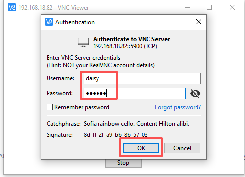

  3. Raspberry Pi の ユーザー名パスワード を入力し、OK を選択します。
    初回接続時に「VNC Server not recognized」のようなメッセージが表示される場合があります。その場合は Continue を選択して続行してください。
    ../../_images/ssh_vnc_username.png

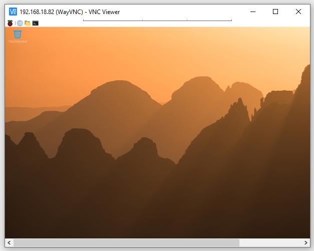

  4. Raspberry Pi のデスクトップが表示されます。
    ../../_images/ssh_vnc_desktop.png
