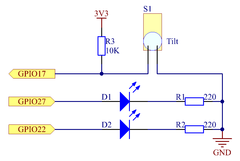

Schema Elettrico
../_images/2.1.5_tilt_switch_schematic_1.png ../_images/2.1.5_tilt_switch_schematic_2.png

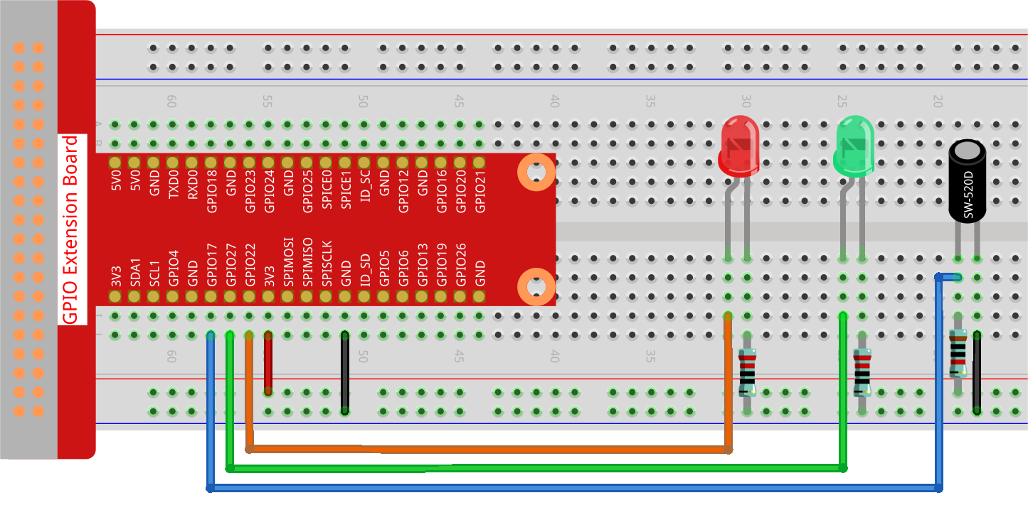

Procedure Sperimentali
../_images/2.1.5_tilt_switch_circuit.png
Passo 2: Accedi alla cartella del codice.
cd ~/raphael-kit/python-pi5
Passo 3: Esegui.
sudo python3 2.1.5_Tilt_zero.py
Posiziona l’interruttore inclinabile in verticale e il LED verde si accenderà. Se lo inclini, verrà stampato «Tilt!» sullo schermo e il LED rosso si accenderà. Riposizionalo verticalmente e il LED verde si riaccenderà.
