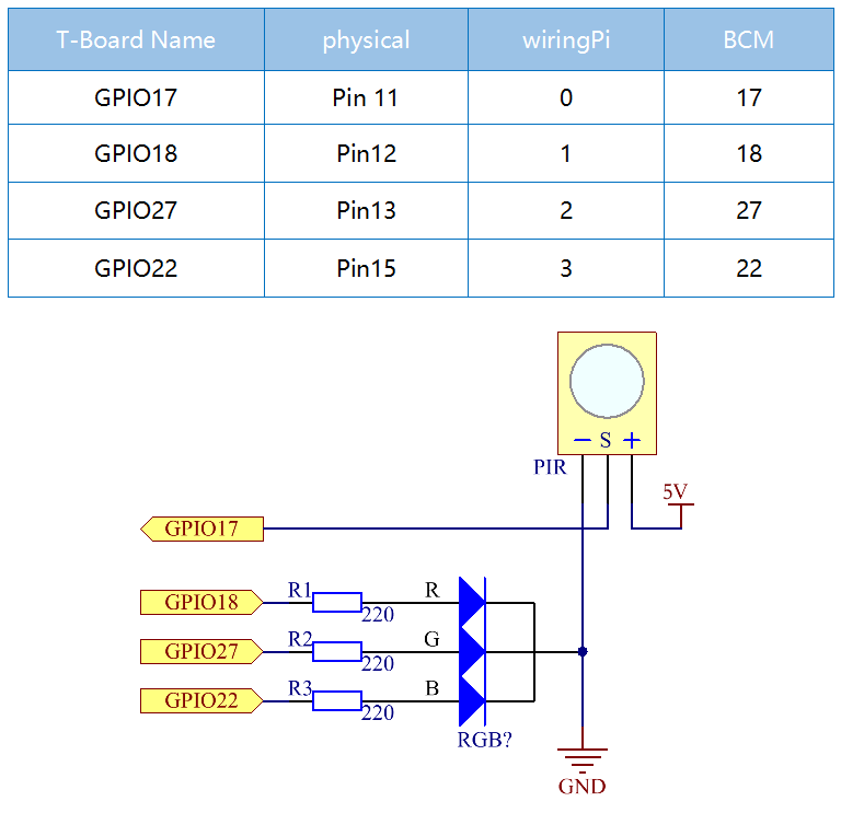

Schéma
../_images/2.2.7_pir_schematic.png

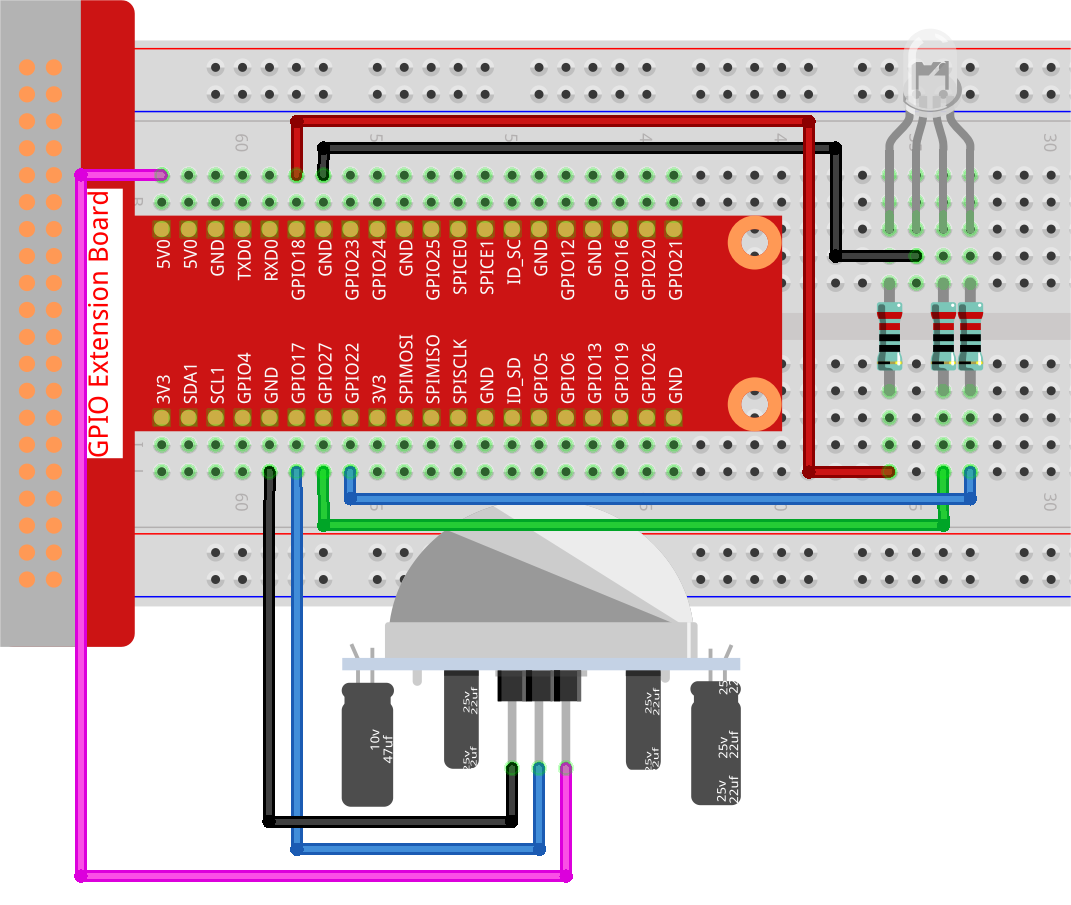

Procédures expérimentales
../_images/2.2.7_pir_circuit.png

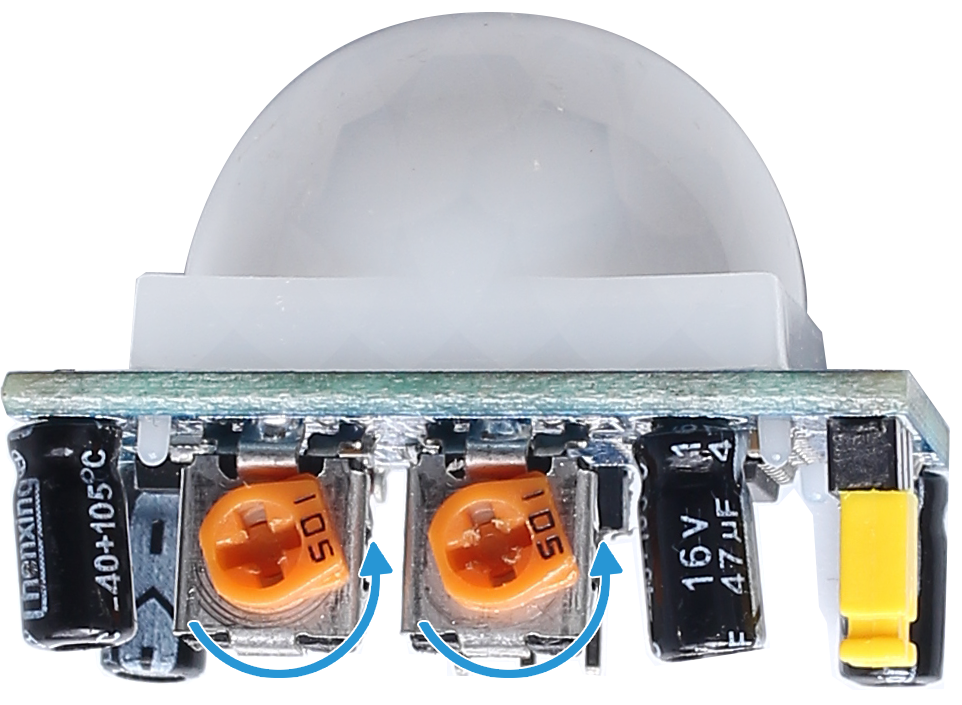

Il y a deux potentiomètres sur le module PIR : l’un pour ajuster la sensibilité et l’autre pour ajuster la distance de détection. Pour que le module PIR fonctionne mieux, vous devez les tourner tous les deux dans le sens antihoraire jusqu’à la fin.
