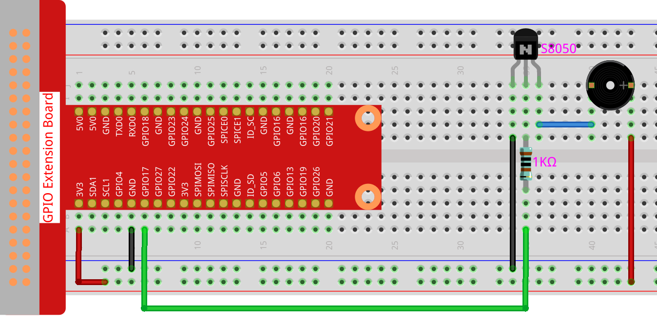

Étape 1 : Construisez le circuit. (Le buzzer actif a une étiquette blanche sur la surface et un dos noir.)
../_images/1.2.1_ActiveBuzzer_circuit.png
