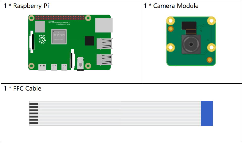

Dans ce kit, équipé d’un module caméra, essayons de prendre une photo avec le Raspberry Pi.
Composants requis
../_images/photo1.png
Nom
ÉLÉMENTS DANS CE KIT
LIEN
Kit Raphael
INTRODUCTION DES COMPOSANTS
LIEN D’ACHAT
Module de Caméra
ACHETER
