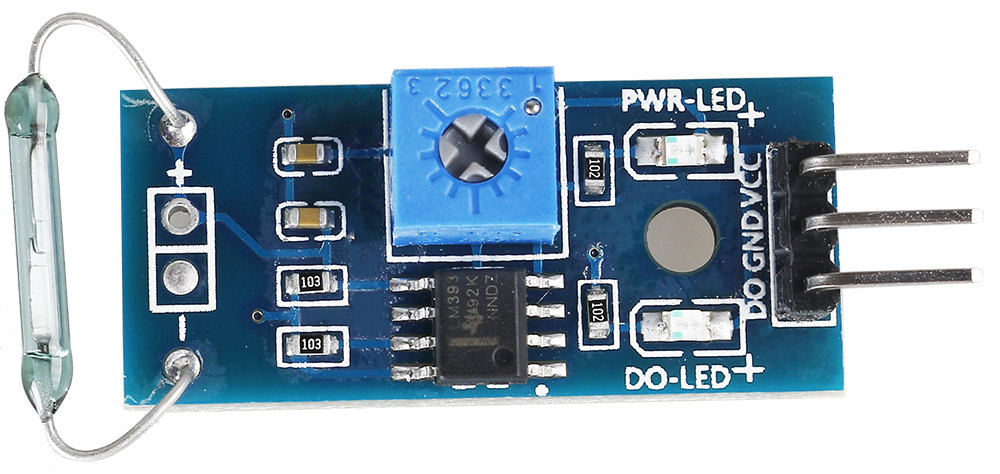

Dans ce projet, nous allons découvrir l’interrupteur Reed, qui est un interrupteur électrique fonctionnant au moyen d’un champ magnétique appliqué.

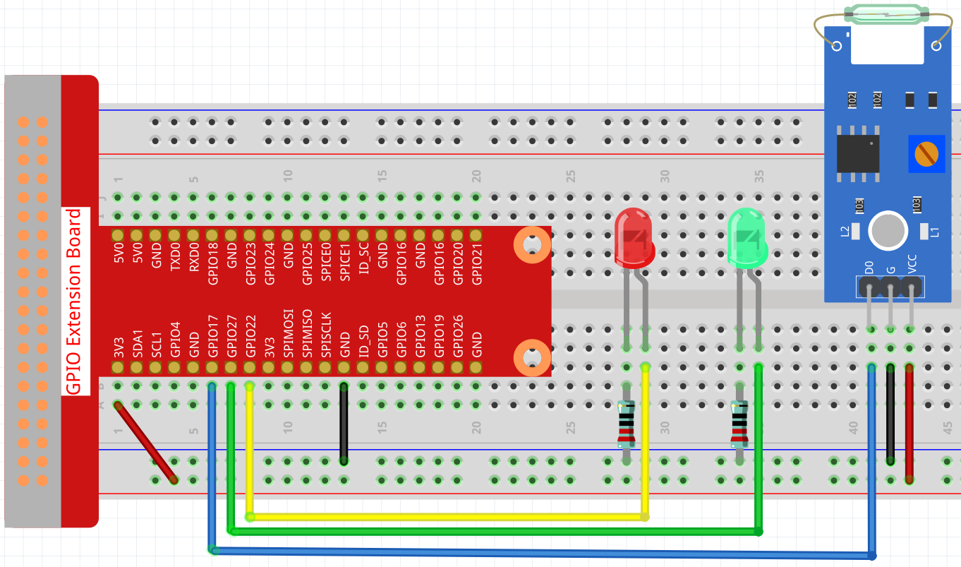

Diagramme Schématique
Nom de T-Board |
physique |
wiringPi |
BCM |
GPIO17 |
Broche 11 |
0 |
17 |
GPIO27 |
Broche 13 |
2 |
27 |
GPIO22 |
Broche 15 |
3 |
22 |

La LED verte s’allumera lorsque le code sera exécuté. Si un aimant est placé près du module de l’interrupteur Reed, la LED rouge s’allume ; retirez l’aimant et la LED verte s’allume à nouveau.

Lisez la valeur du module d’interrupteur à lames, si la valeur lue deux fois est 0, appelez LED("RED") pour allumer la LED rouge et imprimez "Matériau magnétique détecté !".
Si la valeur est 1, la LED verte s’allume.
