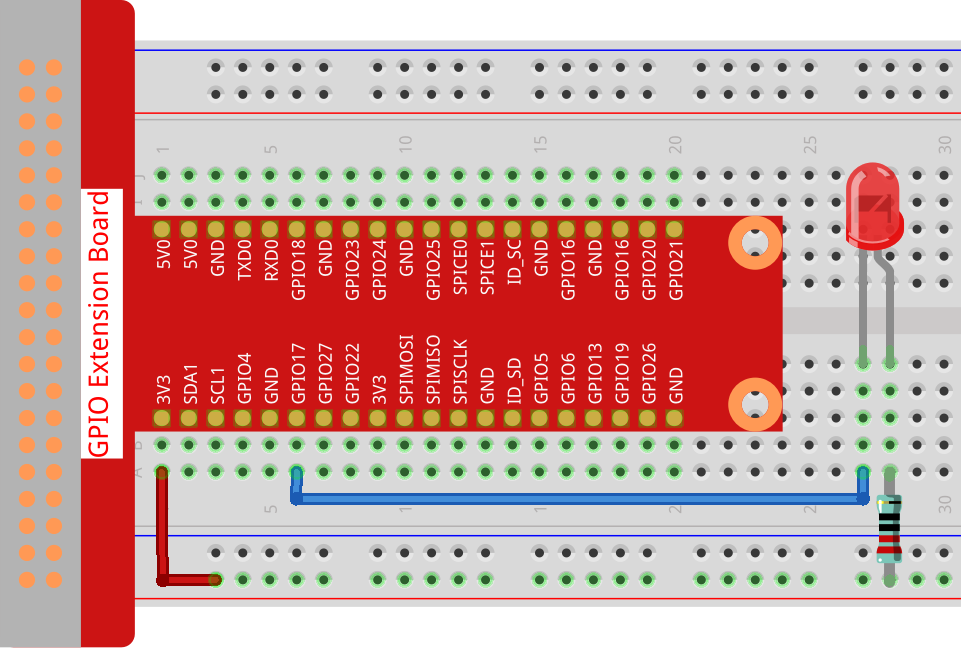

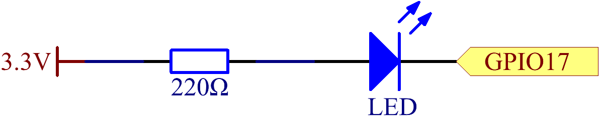

Schéma de câblage
Dans cette expérience, connectez une résistance de 220Ω à l’anode (la longue broche de la LED), puis la résistance à 3,3 V, et connectez la cathode (la broche courte) de la LED à GPIO17 du Raspberry Pi. Ainsi, pour allumer une LED, nous devons rendre GPIO17 à un niveau bas (0V). Nous pouvons obtenir ce phénomène par programmation.
Pin11 se réfère à la 11ème broche du Raspberry Pi de gauche à droite, et ses numéros de broche correspondants wiringPi et BCM sont indiqués dans le tableau suivant.
Dans le contenu lié au langage C, nous faisons équivaloir GPIO0 à 0 dans wiringPi. Parmi le contenu lié au langage Python, BCM 17 est 17 dans la colonne BCM du tableau suivant. En même temps, ils sont les mêmes que la 11ème broche du Raspberry Pi, Pin 11.

Étape 1: Construisez le circuit.
../_images/image49.png

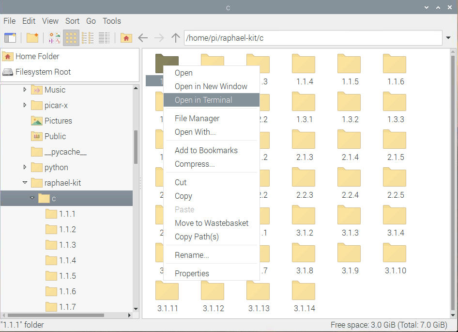

Allez dans ~/ et trouvez le dossier raphael-kit.
Trouvez C dans le dossier, cliquez dessus avec le bouton droit de la souris et sélectionnez Ouvrir dans le terminal.
../_images/image50.png
Ensuite, une fenêtre apparaîtra comme indiqué ci-dessous. Vous avez maintenant entré dans le chemin du code 1.1.1_BlinkingLed.c.

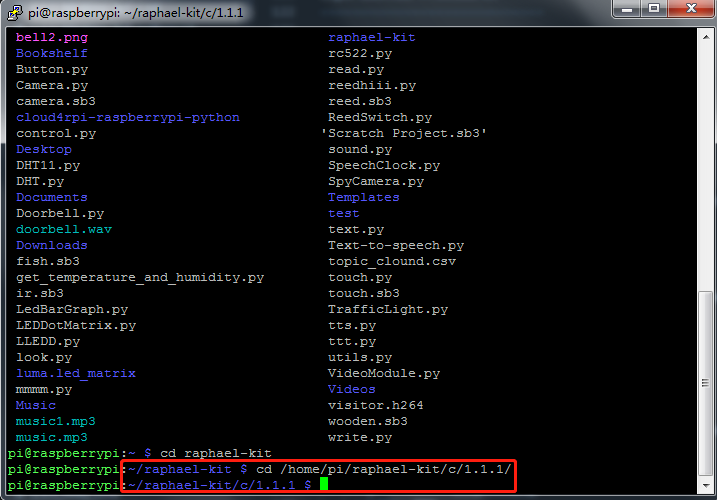

  1. Si vous vous connectez à distance au Raspberry Pi, utilisez cd pour changer de répertoire :
cd ~/raphael-kit/c/1.1.1/
Changez de répertoire vers le chemin du code dans cette expérience via cd.
Dans tous les cas, vous êtes maintenant dans le dossier C. Les procédures suivantes basées sur ces deux méthodes sont les mêmes. Continuons.

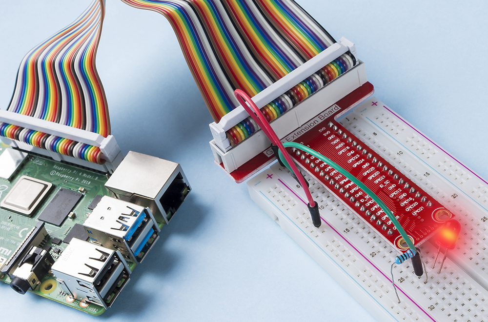

Après l’exécution du code, vous verrez la LED clignoter.

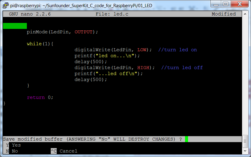

Si vous souhaitez modifier le fichier de code 1.1.1_BlinkingLed.c, arrêtez le code puis tapez la commande suivante pour l’ouvrir :
nano 1.1.1_BlinkingLed.c
Appuyez sur Ctrl+X pour quitter. Si vous avez modifié le code, une invite vous demandera si vous souhaitez enregistrer les modifications ou non. Tapez Y (enregistrer) ou N (ne pas enregistrer). Puis appuyez sur Entrée pour quitter. Répétez Étape 3 et Étape 4 pour voir l’effet après modification.
