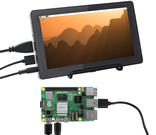

Si vous avez un écran
Composants requis
  • Raspberry Pi
  • Alimentation officielle
  • Carte microSD
  • Câble HDMI (Pour Raspberry Pi 4/5, utilisez HDMI0, le port le plus proche du connecteur d’alimentation.)
  • Écran
  • Clavier et souris
Étapes
  1. Insérez la carte microSD dans votre Raspberry Pi.
  2. Connectez le clavier, la souris et l’écran.
  3. Allumez votre Raspberry Pi.
  4. Après le démarrage, le bureau de Raspberry Pi OS apparaîtra.

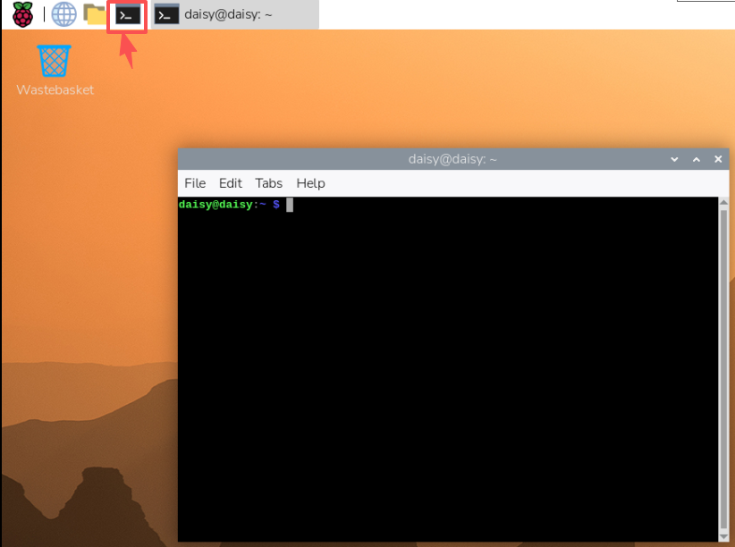

  5. Ouvrez un Terminal pour saisir des commandes.
    ../../_images/open_terminal.png

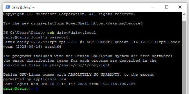

Connexion via SSH
  1. Ouvrez un terminal sur votre ordinateur (Windows : PowerShell ; macOS/Linux : Terminal) et connectez-vous à votre Raspberry Pi :
    ssh <nom_utilisateur>@<nom_hôte>.local
    # Exemple :
    ssh daisy@pi.local
  1. Vous pouvez également trouver l’adresse IP de votre Pi dans la liste DHCP de votre routeur et vous connecter avec :
    ssh <nom_utilisateur>@<adresse_IP>
    # Exemple :
    ssh daisy@192.168.1.42
  2. Lors de la première connexion, tapez yes pour confirmer le certificat SSH.
  3. Saisissez le mot de passe que vous avez configuré dans Raspberry Pi Imager. (Rien ne s’affiche pendant la saisie — c’est normal.)
  4. Après la connexion, vous disposez désormais d’un accès complet en ligne de commande.
    ../../_images/ssh_login.png
Dépannage
  • ssh: Could not resolve hostname …
    • Vérifiez que le nom d’hôte est correct.
    • Essayez de vous connecter en utilisant l’adresse IP du Pi.
  • The term “ssh” is not recognized… (Windows)
  • Permission denied (publickey,password)
    • Assurez-vous d’utiliser le nom d’utilisateur et le mot de passe créés dans Raspberry Pi Imager.
  • Connection refused
    • Attendez 1 à 2 minutes après la mise sous tension.
    • Vérifiez que SSH a bien été activé dans Raspberry Pi Imager.
