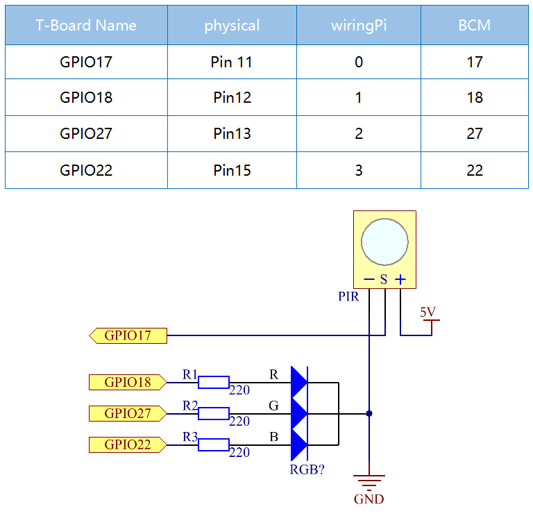

Diagrama Esquemático
../_images/2.2.7_pir_schematic.png

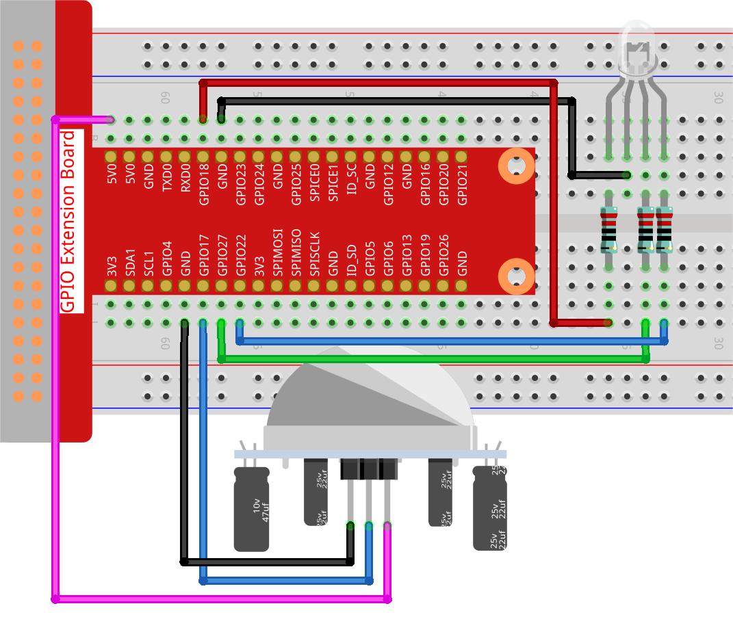

Paso 1: Construir el circuito.
../_images/2.2.7_pir_circuit.png

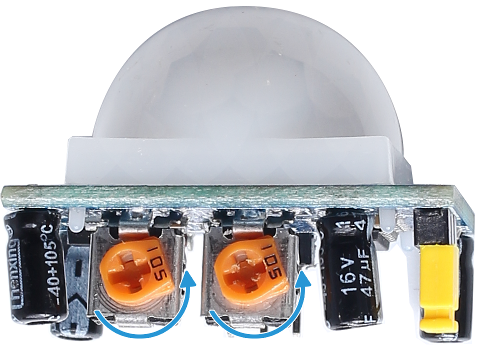

Hay dos potenciómetros en el módulo PIR: uno para ajustar la sensibilidad y otro para ajustar la distancia de detección. Para que el módulo PIR funcione mejor, necesitas girar ambos completamente en sentido contrario a las agujas del reloj.
../_images/2.2.7_PIR_TTE.png
