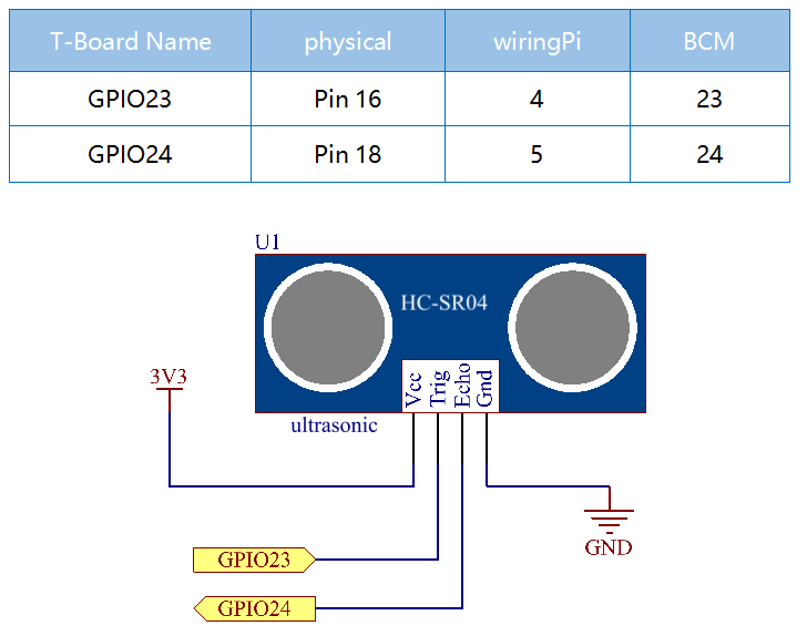

Diagrama Esquemático
../_images/2.2.8_ultrasonic_schematic.png

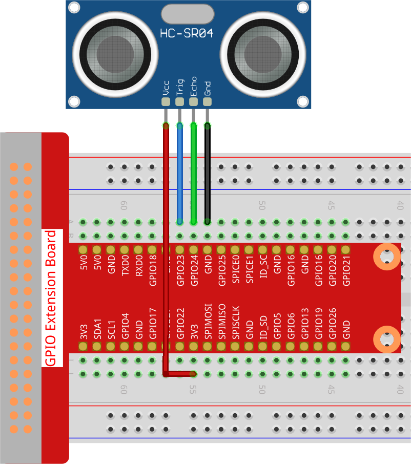

Procedimientos Experimentales
../_images/2.2.8_ultrasonic_circuit.png
Paso 3: Ejecutar el archivo ejecutable.
sudo python3 2.2.8_Ultrasonic_zero.py
Cuando el código se ejecute, el módulo del sensor ultrasónico detectará la distancia entre el obstáculo delante y el propio módulo, luego el valor de la distancia se imprimirá en la pantalla.
