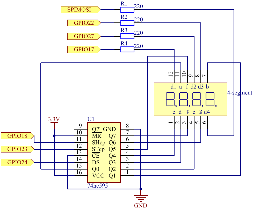

Diagrama Esquemático
Nombre T-Board
físico
wiringPi
GPIO17
Pin 11
0
17
GPIO27
Pin 13
27
GPIO22
Pin 15
22
SPIMOSI
Pin 19
12
10
GPIO18
Pin 12
18
GPIO23
Pin 16
23
GPIO24
Pin 18
24
../_images/schmatic_4_digit.png

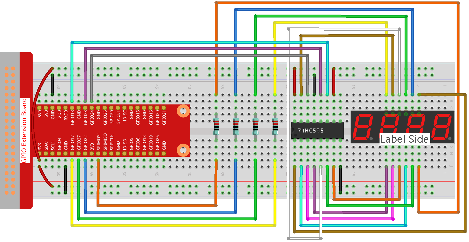

Procedimientos Experimentales
Paso 1: Construir el circuito.
../_images/image80.png

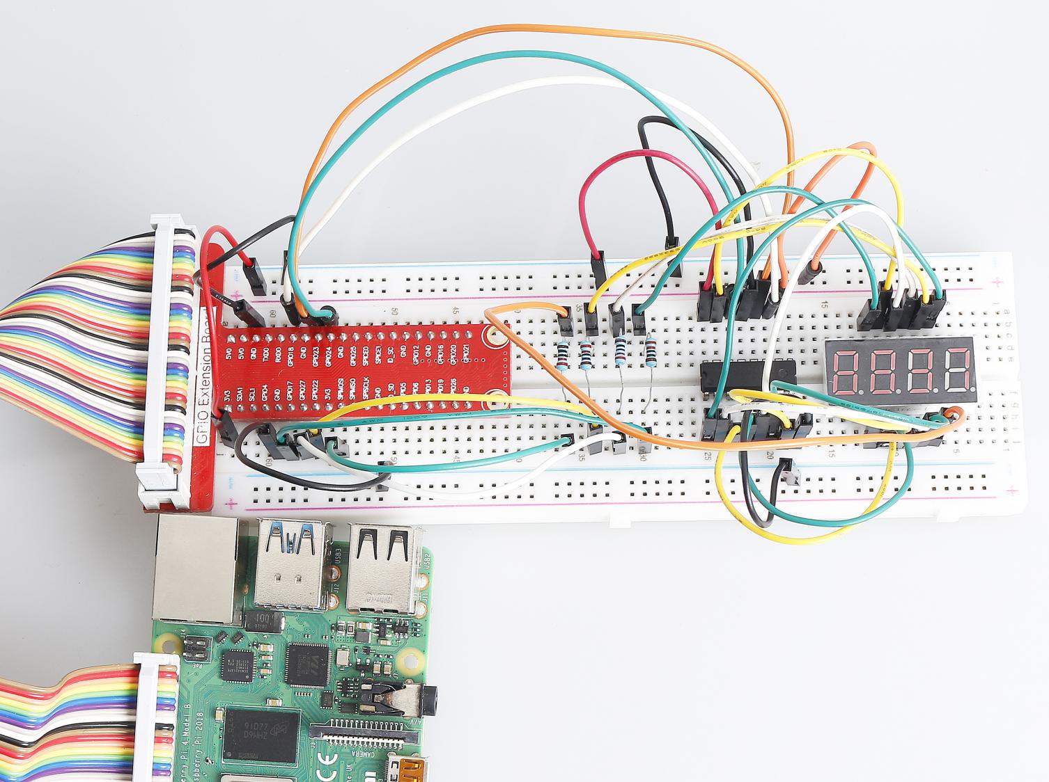

Después de ejecutar el código, el programa realiza un conteo, aumentando en 1 por segundo, y la pantalla de 7 segmentos de 4 dígitos muestra el conteo.
Si no funciona después de ejecutarlo, o aparece un mensaje de error: "wiringPi.h: No such file or directory", por favor consulta Instalar y verificar WiringPi.

Imagen del Fenómeno
../_images/image81.jpeg
