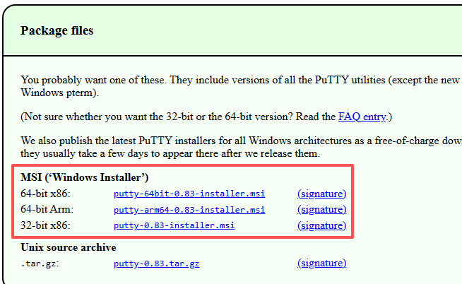

  1. Descarga PuTTY desde PuTTY e instálalo en tu computadora.
    ../../_images/putty_download.png

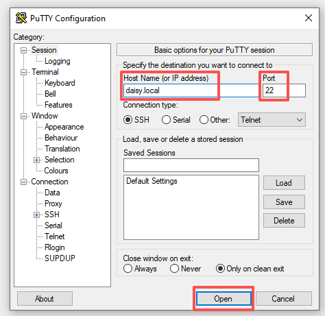

  2. Abre PuTTY y prepara la conexión:
    • Introduce el hostname o la dirección IP de tu Raspberry Pi en Host Name.
    • Configura el Port en 22.
    • Haz clic en Open para conectarte.
    ../../_images/putty_open.png

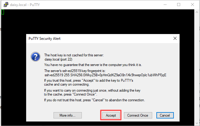

  3. Si aparece una advertencia de seguridad en el primer uso, haz clic en Accept para continuar.
    ../../_images/putty_accept.png

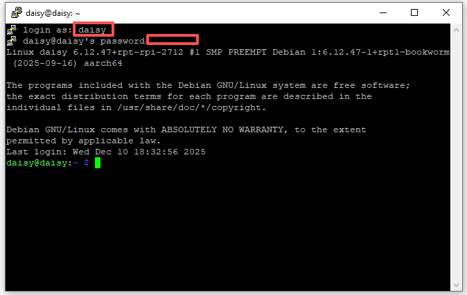

  4. Inicia sesión en la Raspberry Pi:
    • Cuando veas login as:, introduce el nombre de usuario que configuraste en Raspberry Pi Imager.
    • Introduce tu contraseña (no aparecerá mientras escribes; esto es normal).
    • Después de iniciar sesión, la terminal estará lista para que introduzcas comandos y operes tu Raspberry Pi de forma remota.
    ../../_images/putty_login.png
Si PuTTY muestra inactive, la conexión se ha perdido y es necesario volver a conectarse.
