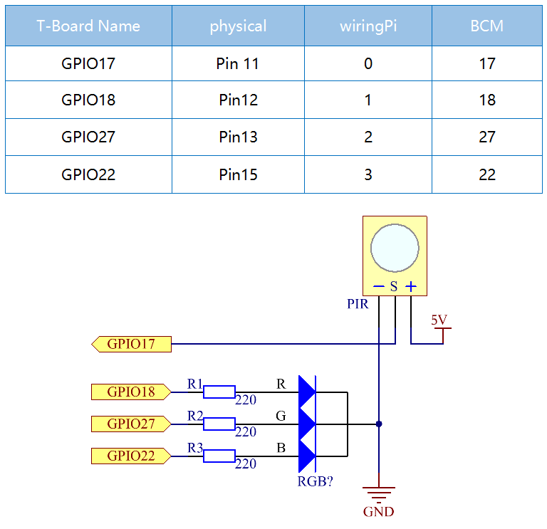

../_images/2.2.7_pir_schematic.png
Experimentelle Verfahren
Schritt 1: Baue die Schaltung.
../_images/2.2.7_pir_circuit.png

  2. Initialisiert eine RGB-LED mit den Komponenten Rot, Grün und Blau, die jeweils mit den GPIO-Pins 18, 27 und 22 verbunden sind. Ebenfalls wird ein PIR-Sensor am GPIO-Pin 17 initialisiert.
    # Initialize RGB LED and PIR motion sensor using GPIO Zero library
    led = RGBLED(red=18, green=27, blue=22)  # RGB LED connected to GPIO pins 18 (Red), 27 (Green), 22 (Blue)
    pir = MotionSensor(17)  # PIR sensor connected to GPIO pin 17
