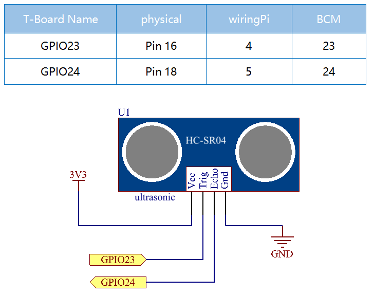

../_images/2.2.8_ultrasonic_schematic.png

Schritt 1: Baue die Schaltung.
../_images/2.2.8_ultrasonic_circuit.png
