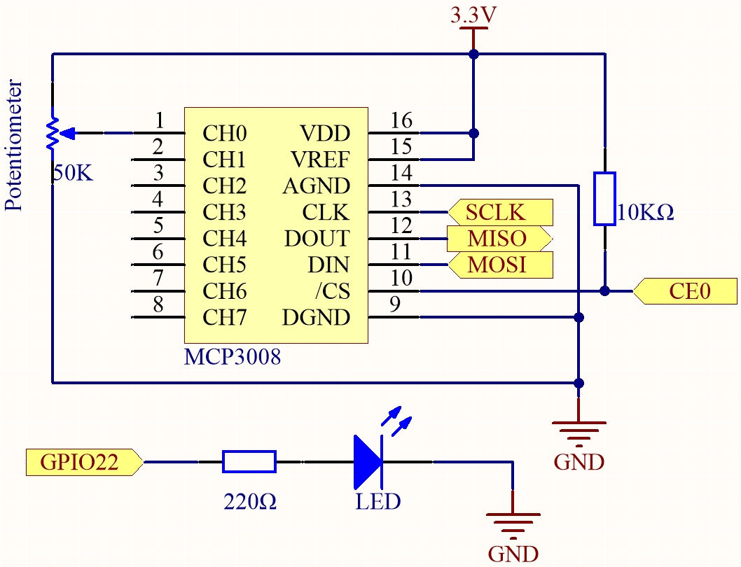

Schaltplan
T-Board Name
Physikalisch
WiringPi
SPICE0
Pin24
10
8
SPIMOSI
Pin19
12
10
SPIMISO
Pin21
13
9
SPISCLK
Pin23
14
11
GPIO22
Pin15
22
../_images/schematic_2.1.7_potentiometer_mcp30081.png
