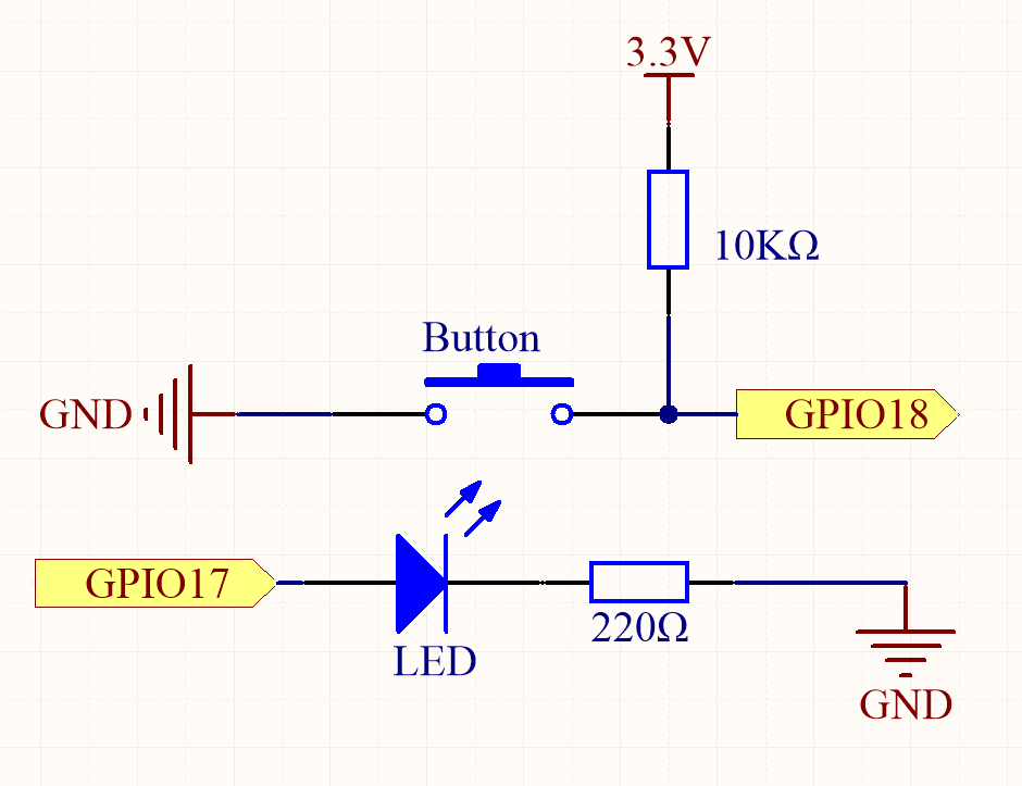

Schaltplan
Wir verwenden einen normalerweise offenen Taster als Eingang des Raspberry Pi. Die Verbindung ist im folgenden Schaltplan dargestellt. Wenn der Taster gedrückt wird, wechselt GPIO18 auf High-Level (3,3V). Wir können den Zustand von GPIO18 durch Programmierung erkennen. Das heißt, wenn GPIO18 auf High-Level wechselt, bedeutet dies, dass der Taster gedrückt wurde. Sie können den entsprechenden Code ausführen, wenn der Taster gedrückt wird, und dann leuchtet die LED auf.
Der längere Pin der LED ist die Anode und der kürzere ist die Kathode.
../_images/2.1.1_Button_schematic_1.png ../_images/2.1.1_Button_schematic_2.png
