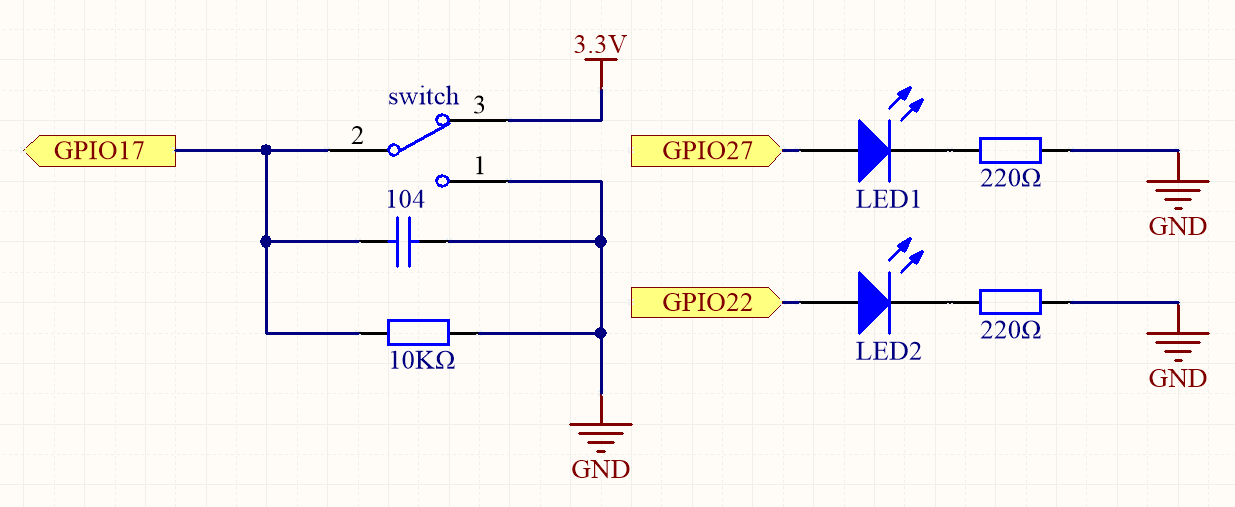

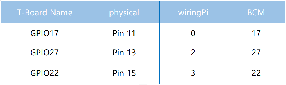

Verbinden Sie den linken Pin des Mikroschalters mit GPIO17 und zwei LEDs mit den Pins GPIO22 und GPIO27. Wenn Sie den Bewegungsarm des Mikroschalters drücken und loslassen, können Sie sehen, wie die beiden LEDs abwechselnd aufleuchten.
../_images/2.1.2_micro_switch_schematic_1.png ../_images/2.1.2_micro_switch_schematic_2.png
