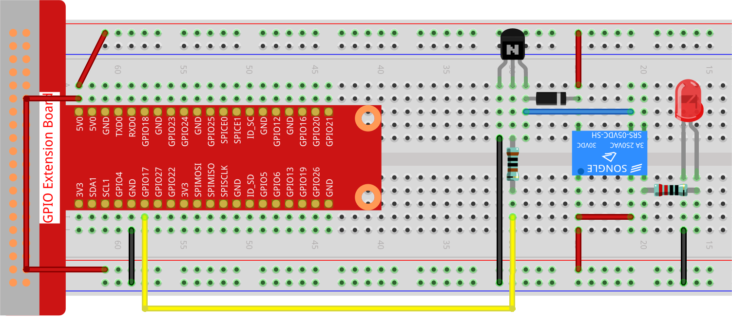

Experimentelle Verfahren
../_images/1.3.3_relay_circuit.png

Während der Code läuft, leuchtet die LED auf. Zusätzlich kann man ein Klicken hören, verursacht durch das Öffnen des normalerweise geschlossenen Kontakts und das Schließen des normalerweise offenen Kontakts.
