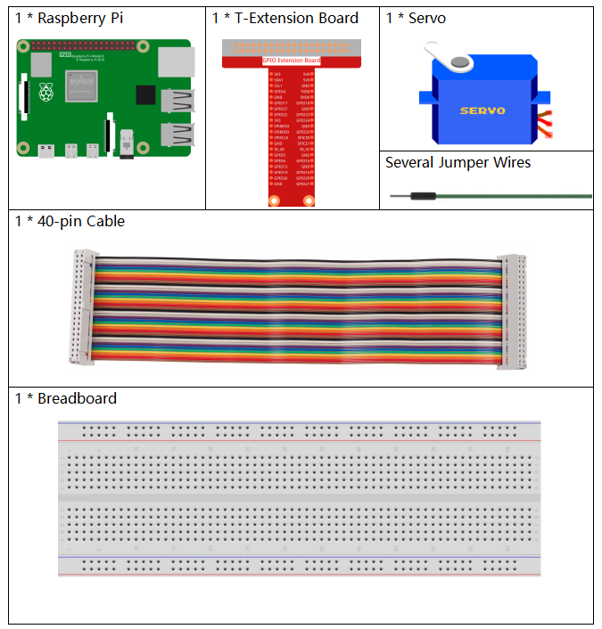

Benötigte Komponenten
../_images/1.3.2_servo_list.png
IN DIESEM KIT ENTHALTENE TEILE
Sie können sie auch separat über die unten stehenden Links kaufen.
KOMPONENTENVORSTELLUNG
KAUF-LINK
GPIO Extension Board
KAUFEN
Steckbrett
KAUFEN
Jumper-Kabel
KAUFEN
Servo
KAUFEN
