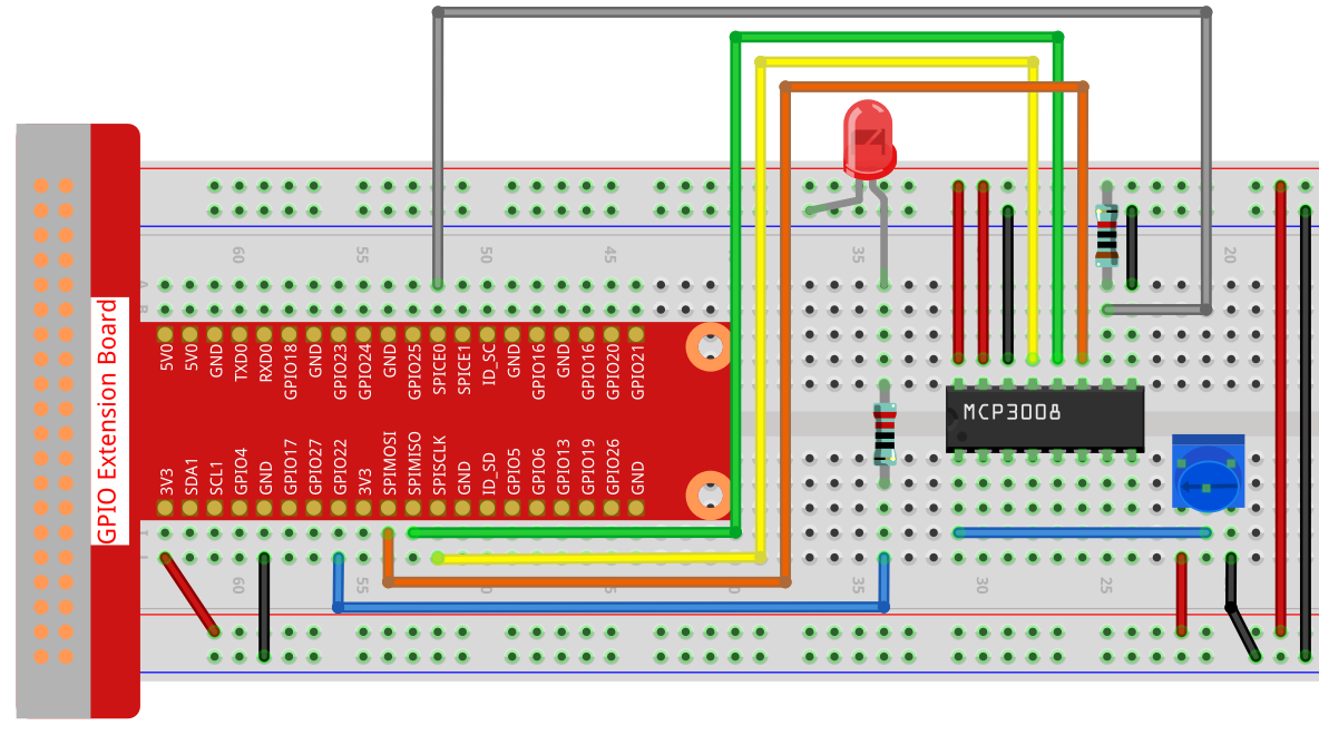

Schritt 1: Baue die Schaltung auf.
../_images/july24_2.1.7_potentiometer_mcp3008.png
Platziere den Chip entsprechend der dargestellten Position im Bild. Achte darauf, dass die Kerbe des Chips nach links zeigt, wenn er platziert wird.
