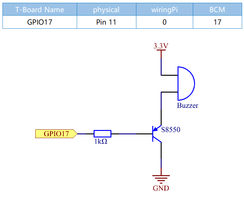

In diesem Experiment werden ein passiver Summer, ein PNP-Transistor und ein 1k-Widerstand zwischen der Basis des Transistors und GPIO verwendet, um den Transistor zu schützen.
Wenn GPIO17 verschiedene Frequenzen zugewiesen bekommt, gibt der passive Summer unterschiedliche Töne aus; auf diese Weise spielt der Summer Musik.

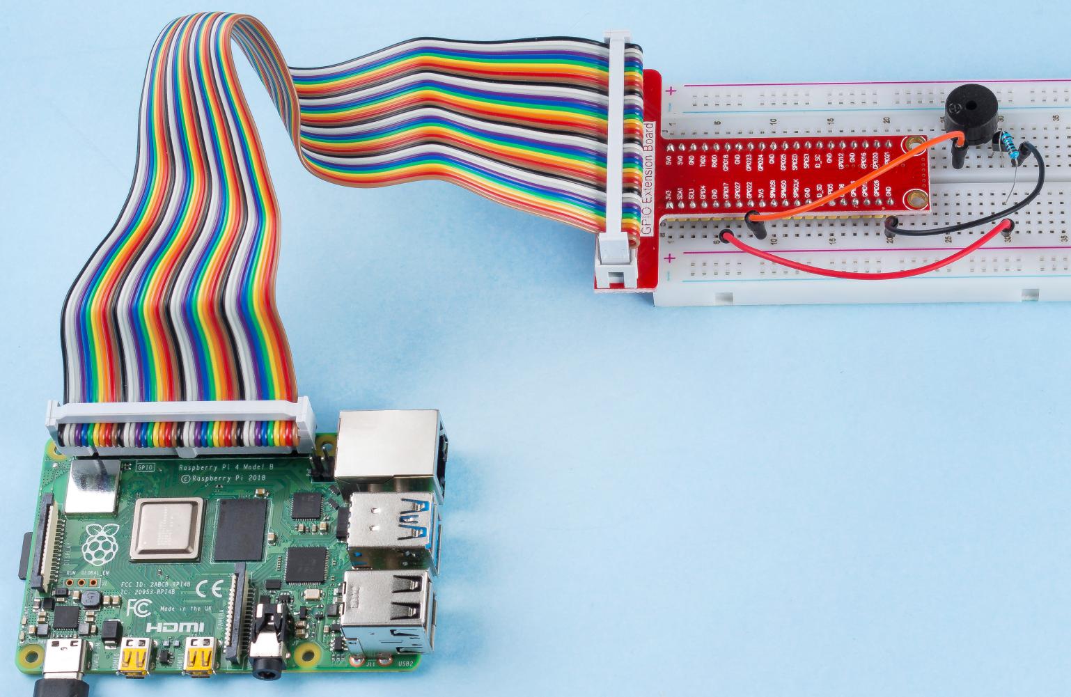

Schritt 1: Bauen Sie den Schaltkreis. (Der passive Summer mit grüner Platine auf der Rückseite.)

Nachdem der Code ausgeführt wurde, spielt der Summer ein Musikstück ab.
