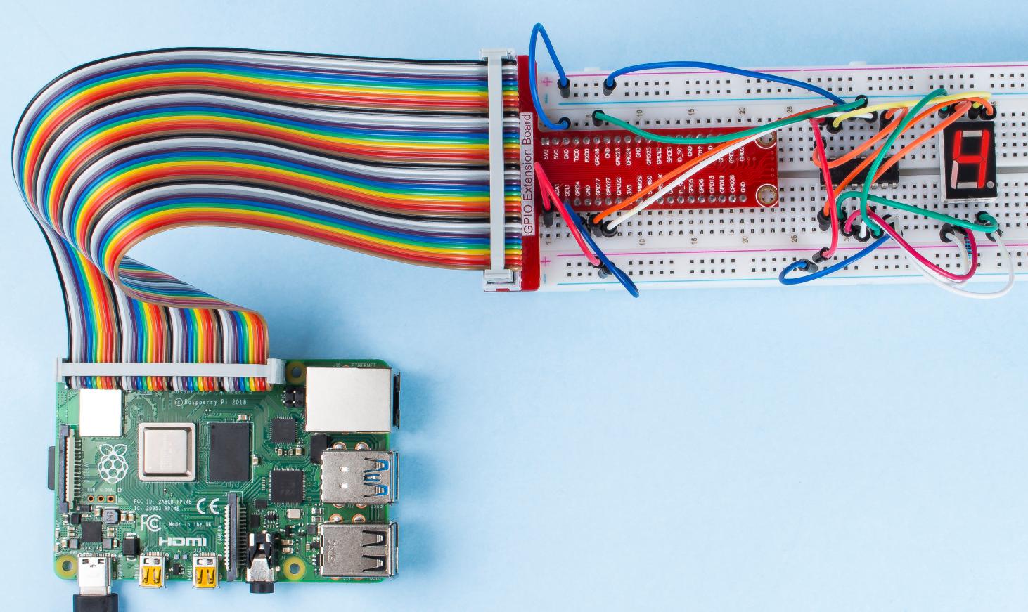

Verbinden Sie den ST_CP-Pin des 74HC595 mit dem GPIO18 des Raspberry Pi, SH_CP mit GPIO27, DS mit GPIO17 und die parallelen Ausgänge zu den 8 Segmenten der LED-Segmentanzeige. Daten werden am DS-Pin in das Schieberegister eingegeben, wenn SH_CP (der Takteingang des Schieberegisters) an der steigenden Flanke ist, und ins Speicherregister, wenn ST_CP (der Takteingang des Speichers) an der steigenden Flanke ist. Dann können Sie die Zustände von SH_CP und ST_CP über die GPIOs des Raspberry Pi steuern, um die serielle Dateneingabe in parallele Datenausgabe umzuwandeln, um so die GPIOs des Raspberry Pi zu sparen und die Anzeige zu steuern.

Nachdem der Code ausgeführt wurde, sehen Sie die 7-Segment-Anzeige, die 0-9, A-F anzeigt.
