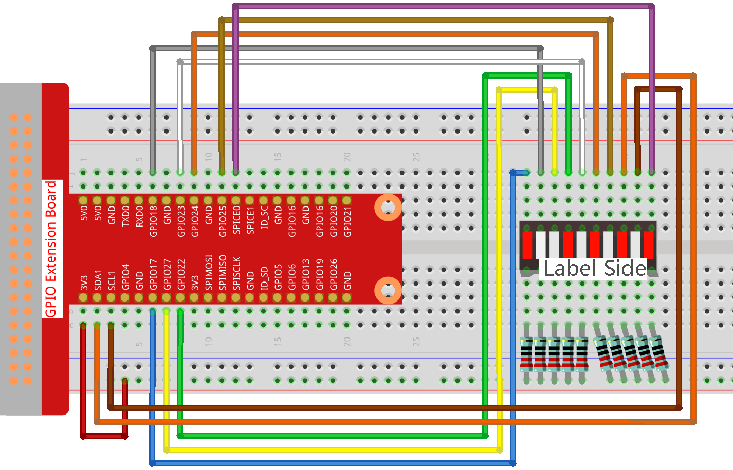

../_images/schematic_led_bar.png
Experimentelle Verfahren
Achten Sie auf die Richtung beim Anschließen. Wenn Sie es verkehrt herum anschließen, wird es nicht leuchten.
../_images/image66.png

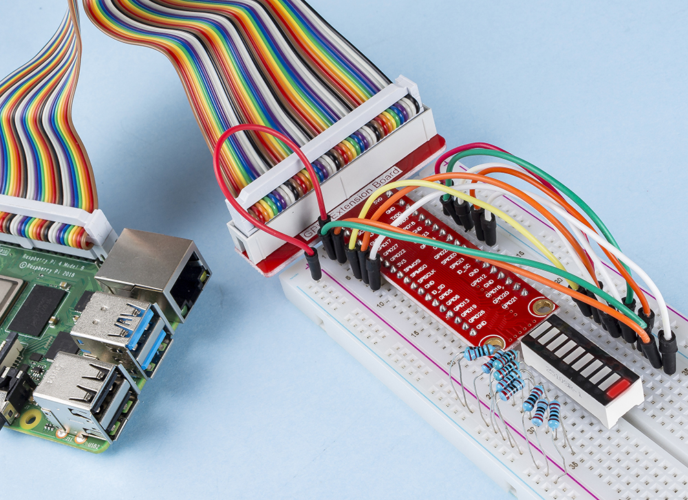

Phänomen-Bild
../_images/image67.jpeg
