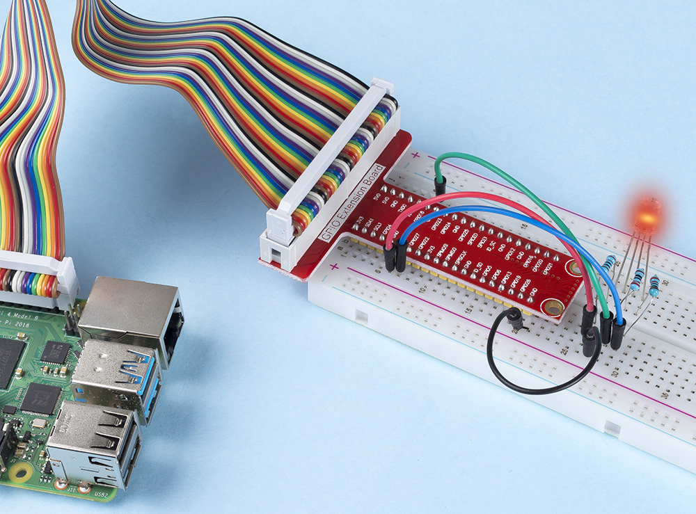

Experimentelle Verfahren
Schritt 1: Schaltung aufbauen.
../_images/image61.png
Schritt 2: Die Code-Datei öffnen.
cd ~/raphael-kit/python
Schritt 3: Ausführen.
sudo python3 1.1.2_rgbLed.py
Nachdem der Code ausgeführt wurde, sehen Sie, dass RGB rot, grün, blau, gelb, pink und cyan anzeigt.

Phänomen-Bild
../_images/image62.jpeg
