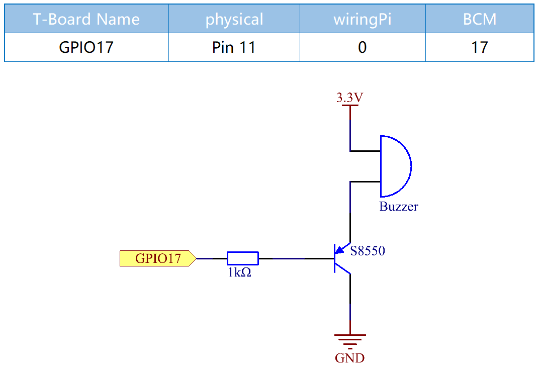

In diesem Versuch werden ein aktiver Summer, ein PNP-Transistor und ein 1k-Widerstand verwendet, der zwischen der Basis des Transistors und GPIO geschaltet ist, um den Transistor zu schützen. Wenn der GPIO17-Ausgang des Raspberry Pi durch Programmierung mit niedrigem Pegel (0V) versorgt wird, wird der Transistor aufgrund von Stromsättigung leiten und der Summer wird Töne erzeugen. Wenn jedoch ein hoher Pegel an den IO des Raspberry Pi angelegt wird, wird der Transistor gesperrt und der Summer gibt keine Töne aus.
../_images/image332.png

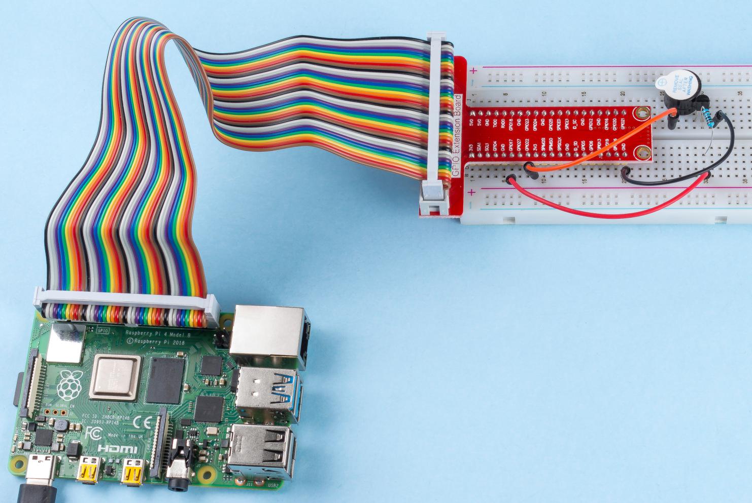

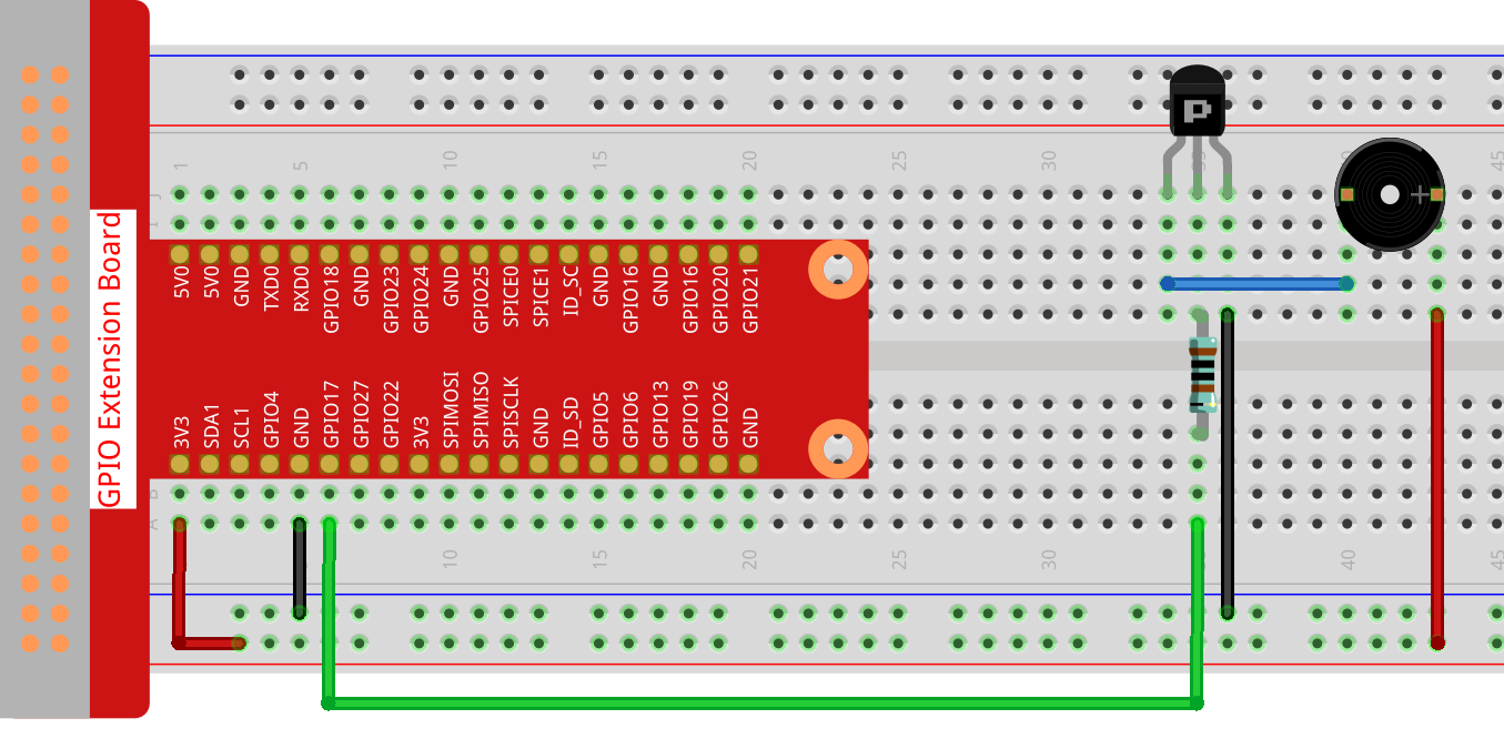

Schritt 1: Bauen Sie den Schaltkreis auf. (Der aktive Summer hat einen weißen Tischaufkleber auf der Oberfläche und eine schwarze Rückseite.)
../_images/image104.png

Wenn der Code läuft, piept der Summer.

Phänomen-Bild
../_images/image105.jpeg
