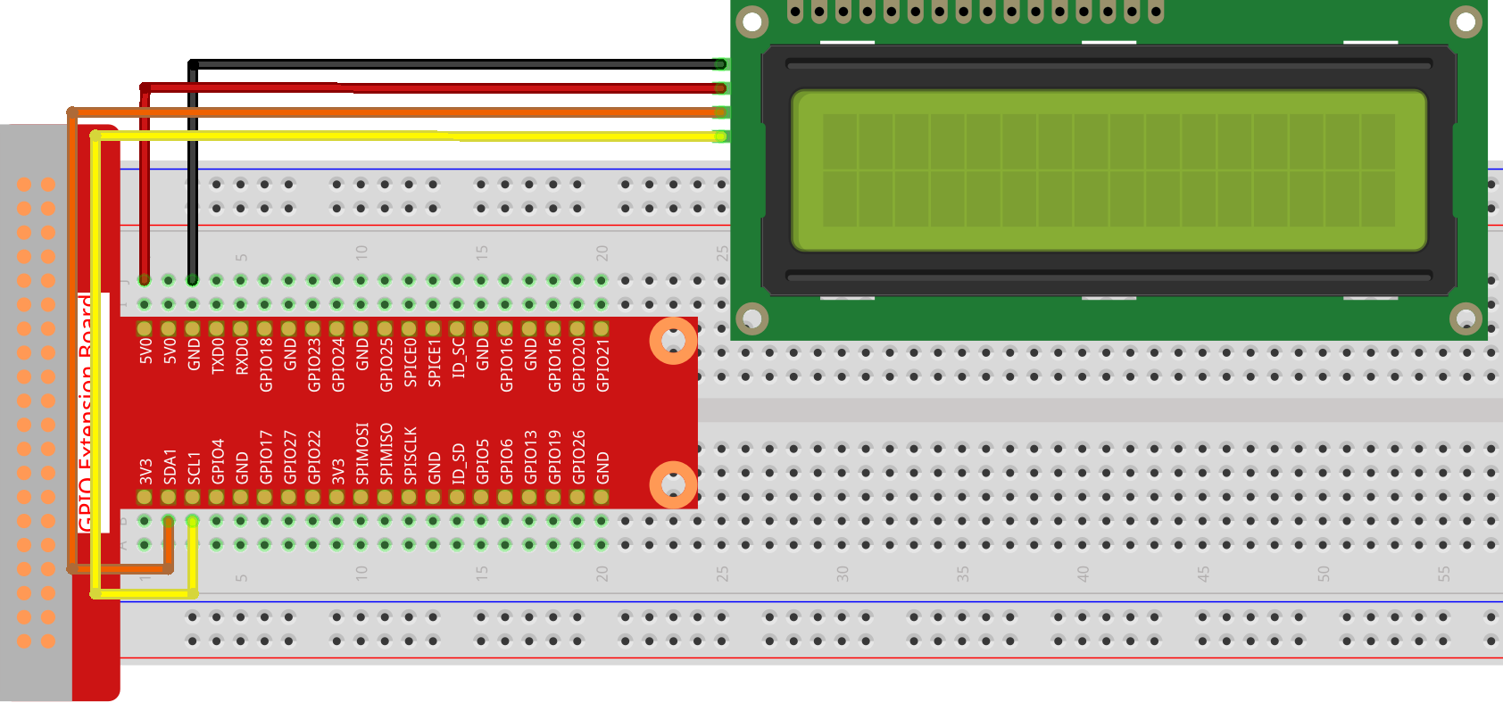

GPIO Extension Board
I2C LCD1602
SDA1
Pin 3
SCL1
Pin 5
../_images/schematic_i2c_lcd.png
Experimentelle Verfahren
../_images/image96.png

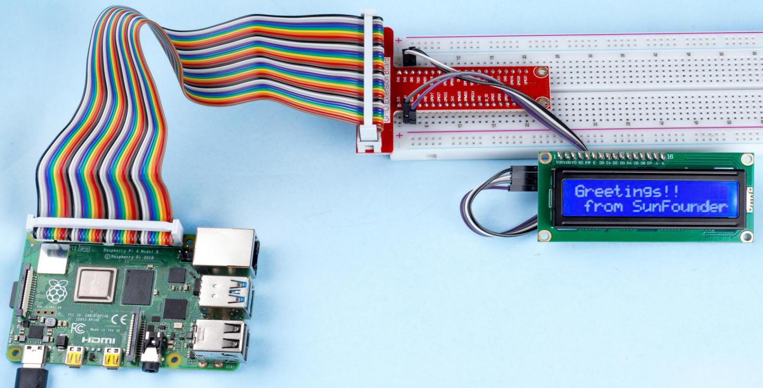

Nachdem der Code ausgeführt wurde, können Sie Greetings!!, From SunFounder auf dem LCD sehen.
const LCD = require('@oawu/lcd1602');
const lcd = new LCD();
lcd.text(0, 0, 'Greetings!!');
lcd.text(1, 1, 'from SunFounder');

Phänomen-Bild
../_images/image97.jpeg
