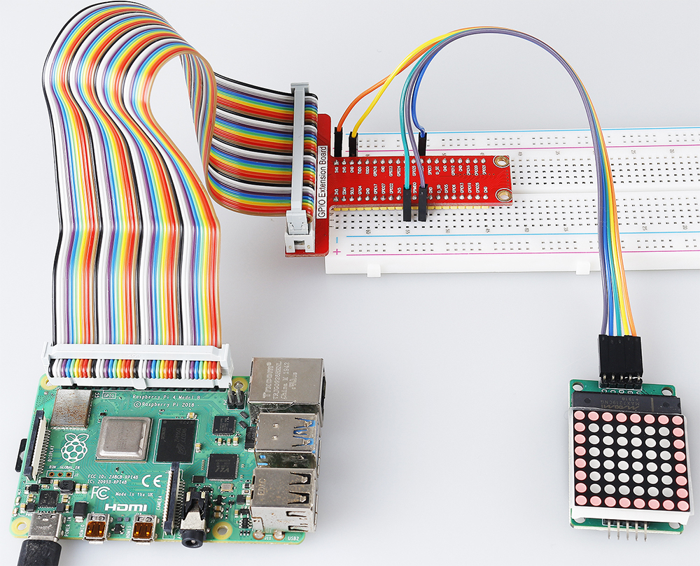

Experimentelle Verfahren
Schritt 1: Schalten Sie den Stromkreis.
../_images/1.1.6fritzing.png
Schalten Sie das SPI vor Beginn des Experiments ein, Einzelheiten finden Sie unter SPI-Konfiguration.
cd ~/raphael-kit/nodejs/
Schritt 3: Installieren Sie die Abhängigkeiten.
sudo npm install spi-device
Schritt 4: Starten Sie den Code.
sudo node max7219_led_matrix.js
Nachdem der Code ausgeführt wurde, zeigt die LED-Punkt-Matrix nacheinander Zahlen von 0 bis 9 und Buchstaben von A bis Z an.
