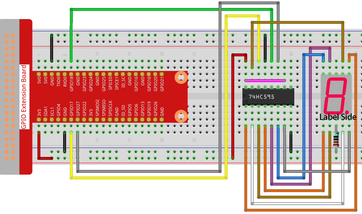

Verbinden Sie den ST_CP-Pin des 74HC595 mit dem Raspberry Pi GPIO18, SH_CP mit GPIO27, DS mit GPIO17 und die parallelen Ausgangsports mit den 8 Segmenten der LED-Segmentanzeige. Geben Sie Daten im DS-Pin in das Schieberegister ein, wenn SH_CP (der Takteingang des Schieberegisters) an der steigenden Flanke ist, und in das Speicherregister, wenn ST_CP (der Takteingang des Speichers) an der steigenden Flanke ist. Dann können Sie die Zustände von SH_CP und ST_CP über die Raspberry Pi GPIOs steuern, um die serielle Dateneingabe in parallele Datenausgabe zu transformieren, um so Raspberry Pi GPIOs zu sparen und die Anzeige zu steuern.

Experimentelle Verfahren
../_images/image731.png

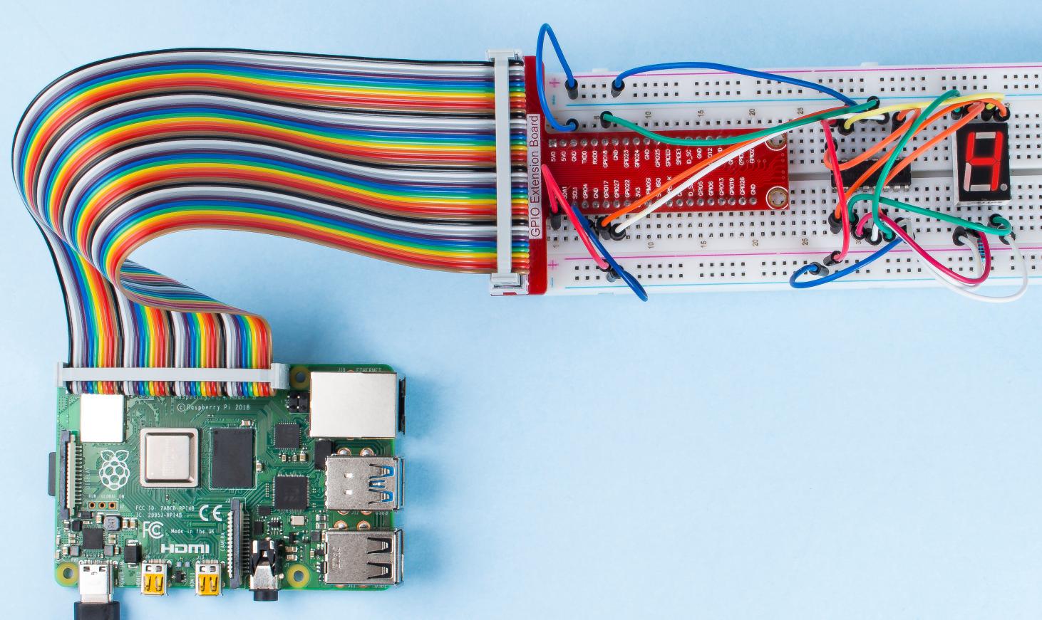

Phänomen-Bild
../_images/image741.jpeg
