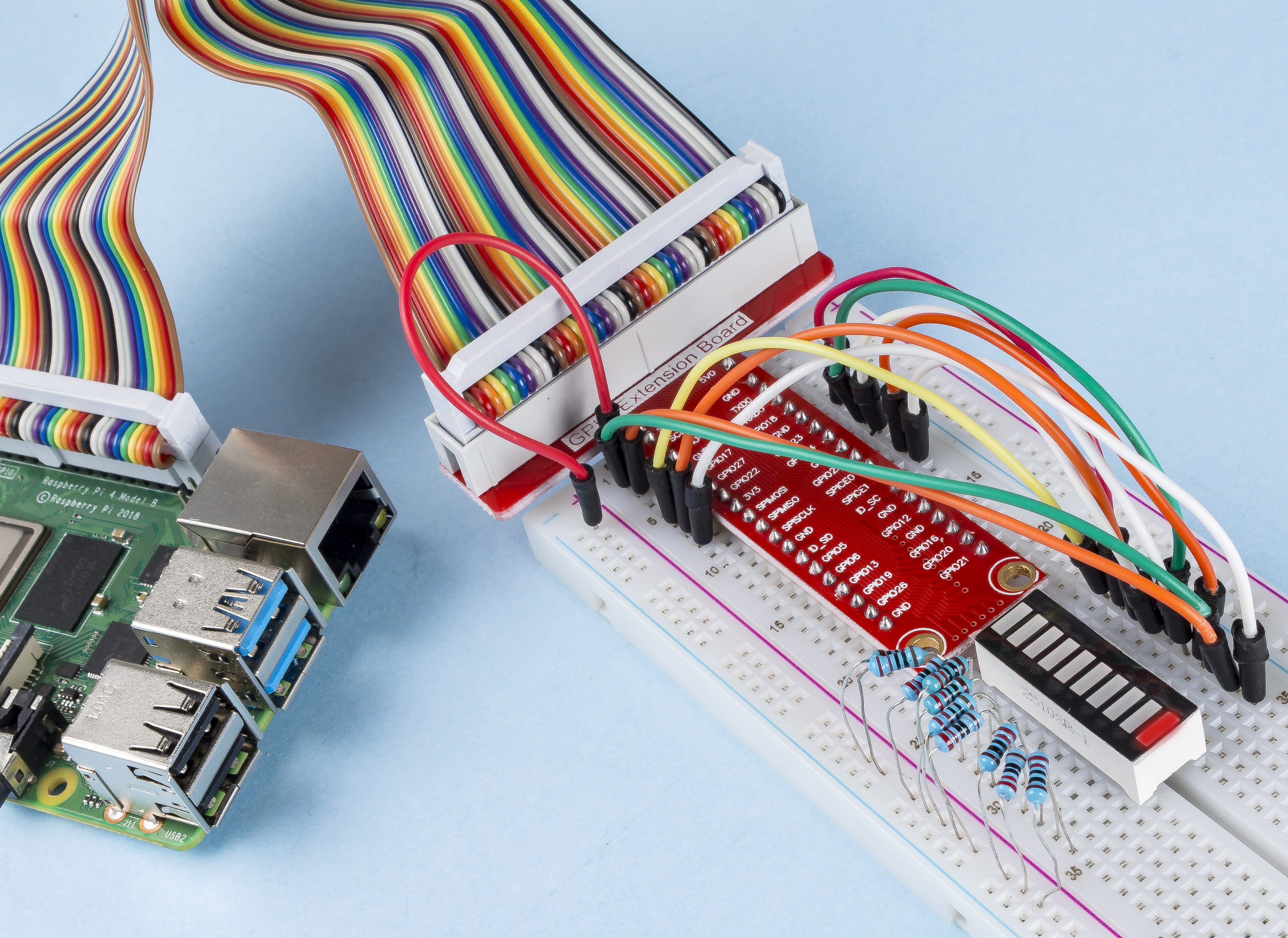

Experimentelle Verfahren
Achten Sie beim Verbinden auf die Richtung. Wenn Sie es verkehrt herum verbinden, wird es nicht leuchten.
../_images/image661.png
Schritt 2: Wechseln Sie in den Ordner mit dem Code.
cd ~/raphael-kit/nodejs/
sudo node led_bar_graph.js
Nachdem der Code ausgeführt wurde, sehen Sie, dass die LEDs auf der LED-Lichtleiste regelmäßig ein- und ausgeschaltet werden.
