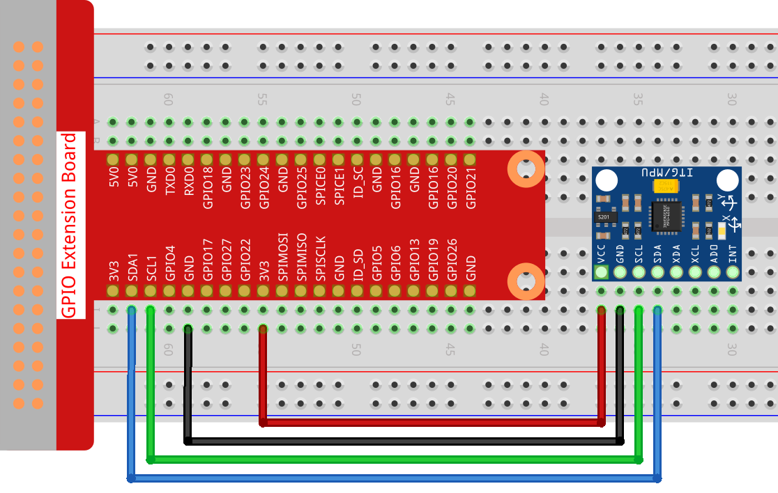

Experimentelle Verfahren
Schritt 1: Schaltung aufbauen.
../_images/image227.png

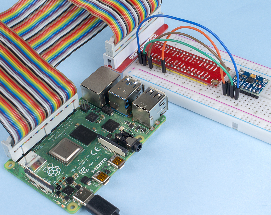

Ablenkwinkel der x- und y-Achse ausgeben.
Phänomen-Bild
../_images/image228.jpeg
