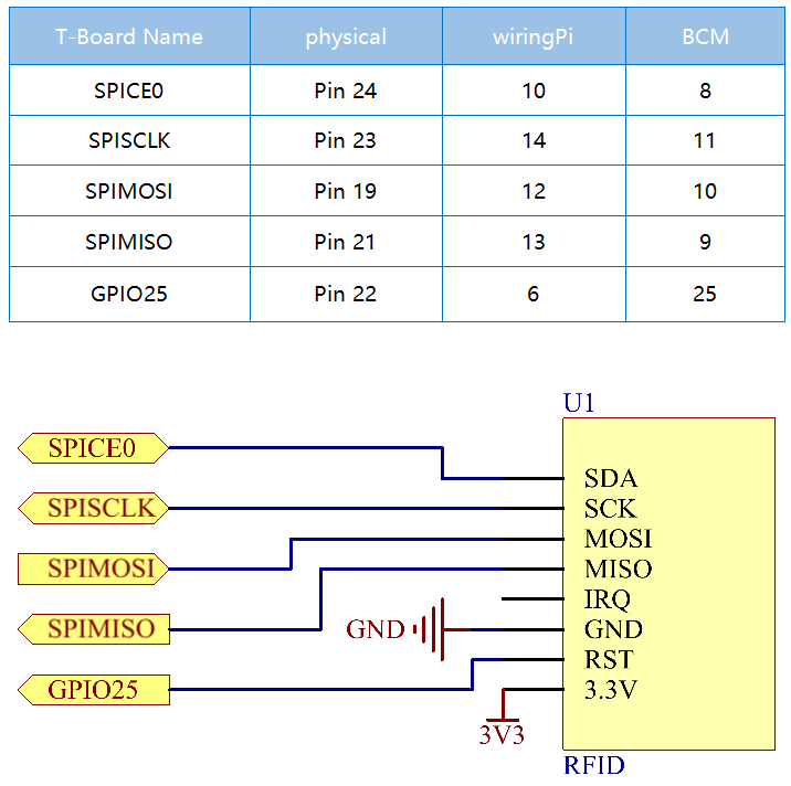

Schaltplan
../_images/image331.png

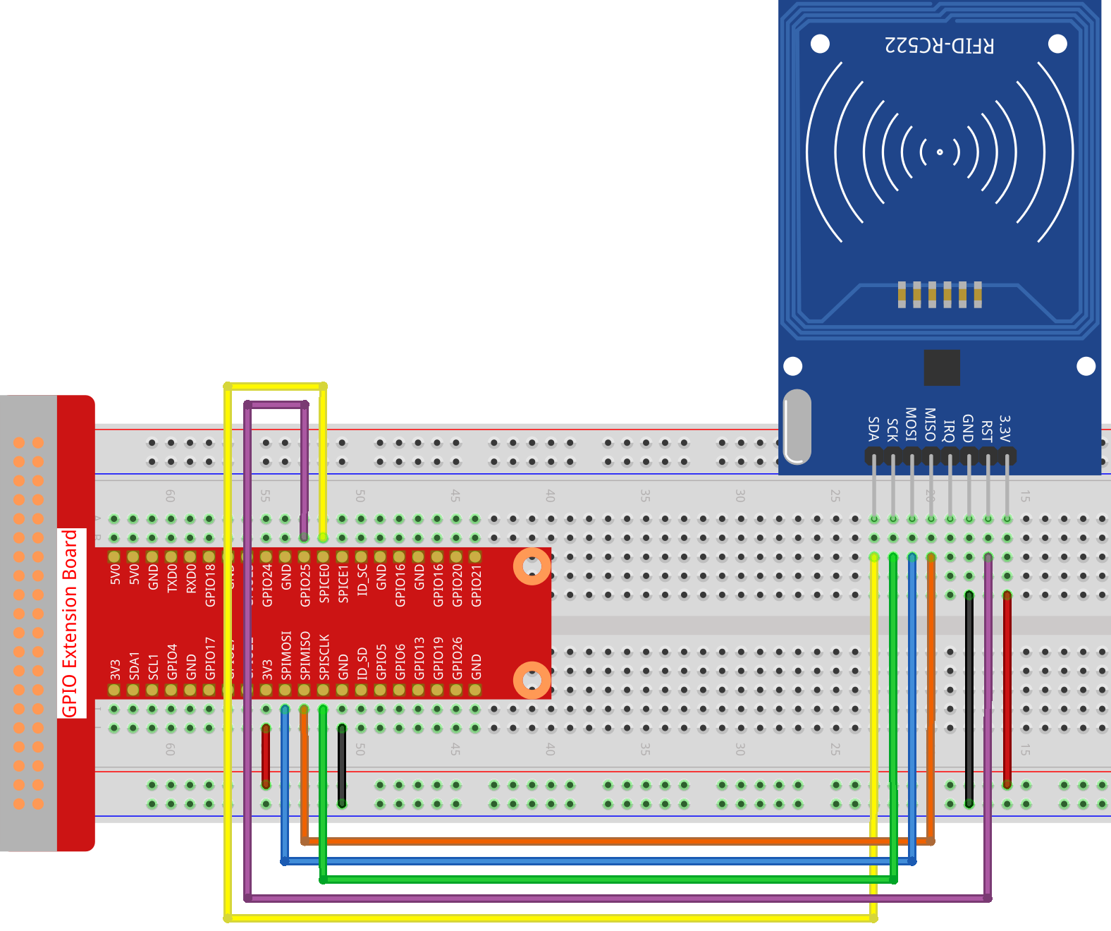

Schritt 1: Bauen Sie den Schaltkreis.
../_images/image232.png

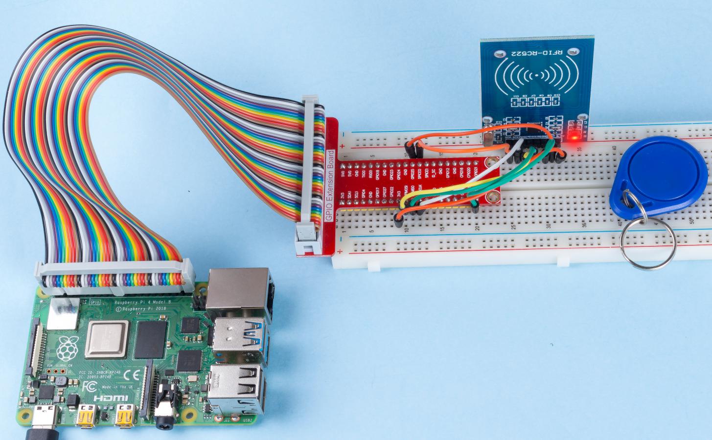

Phänomen-Bild
../_images/image233.jpeg
