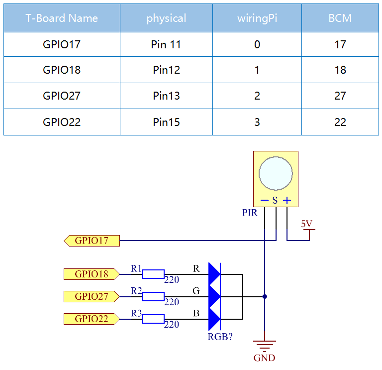

Schaltplan
../_images/image327.png

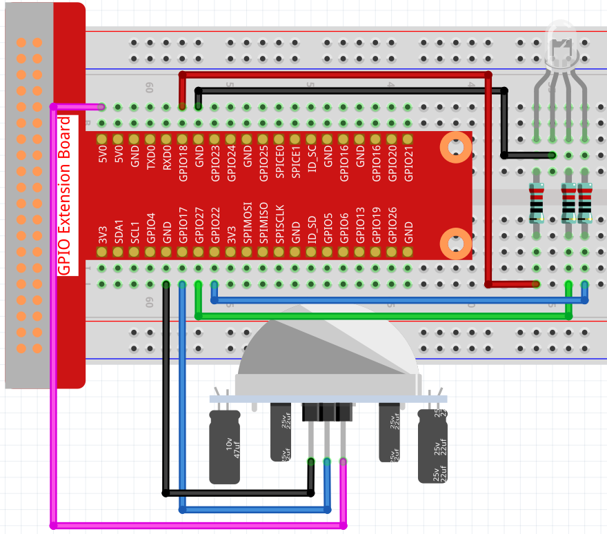

Schritt 1: Bauen Sie den Schaltkreis.
../_images/image214.png

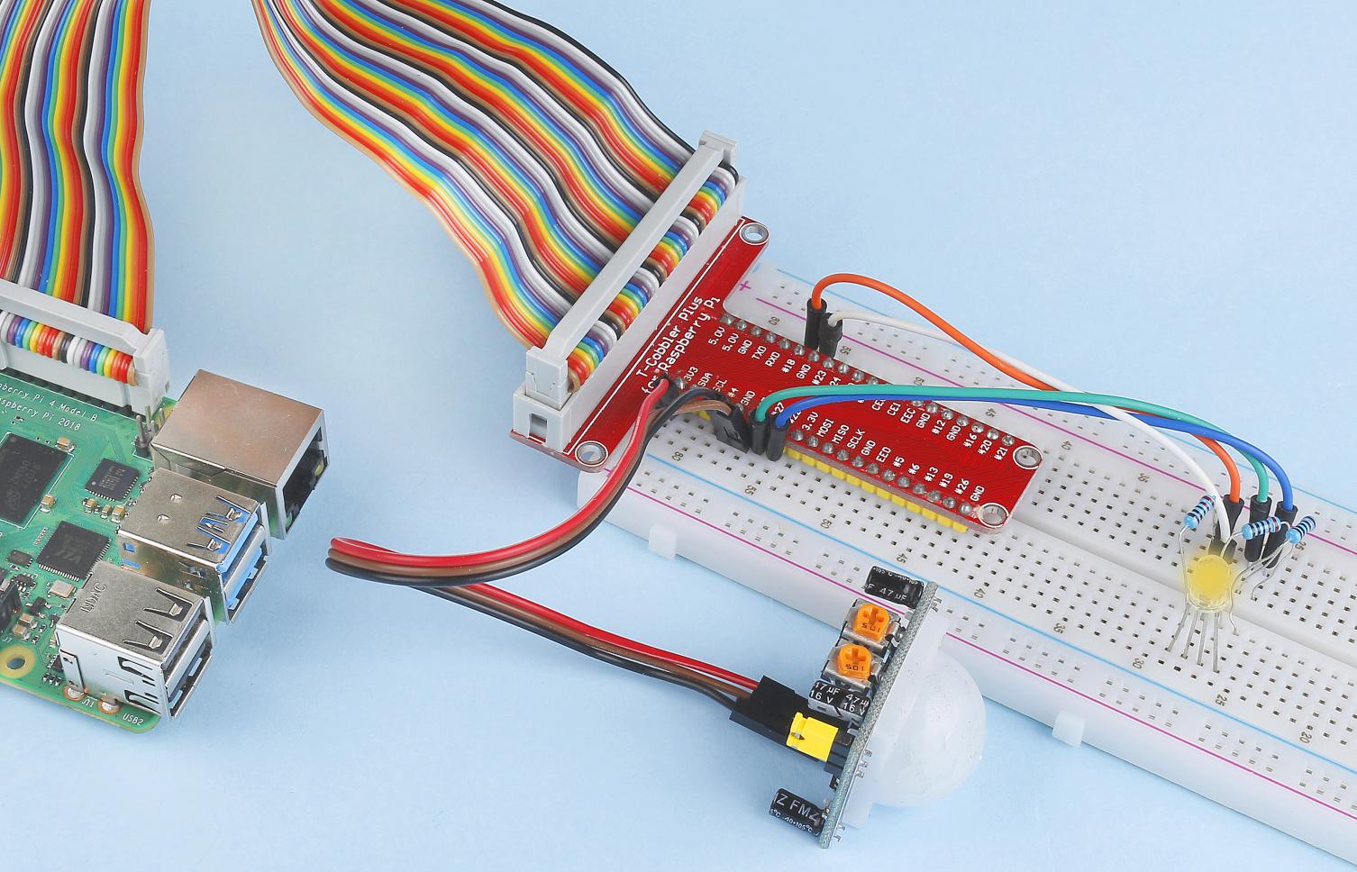

Nachdem der Code ausgeführt wurde, erkennt PIR seine Umgebung und lässt die RGB-LED gelb leuchten, wenn es jemanden vorbeigehen spürt.
Am PIR-Modul befinden sich zwei Potentiometer: eines zur Einstellung der Empfindlichkeit und das andere zur Einstellung der Erfassungsentfernung. Um das PIR-Modul besser funktionieren zu lassen, müssen Sie beide im Uhrzeigersinn bis zum Anschlag drehen.
