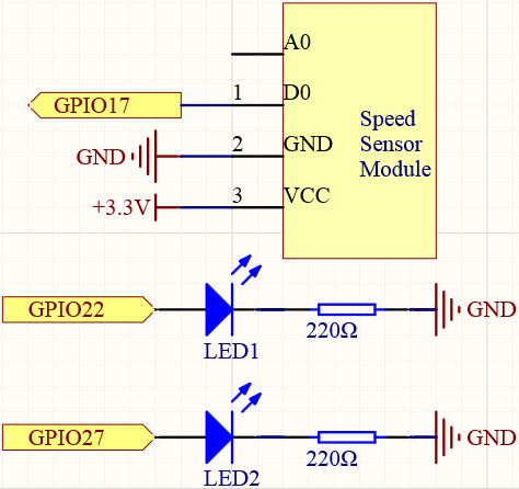

../_images/2.2.6circuit.png

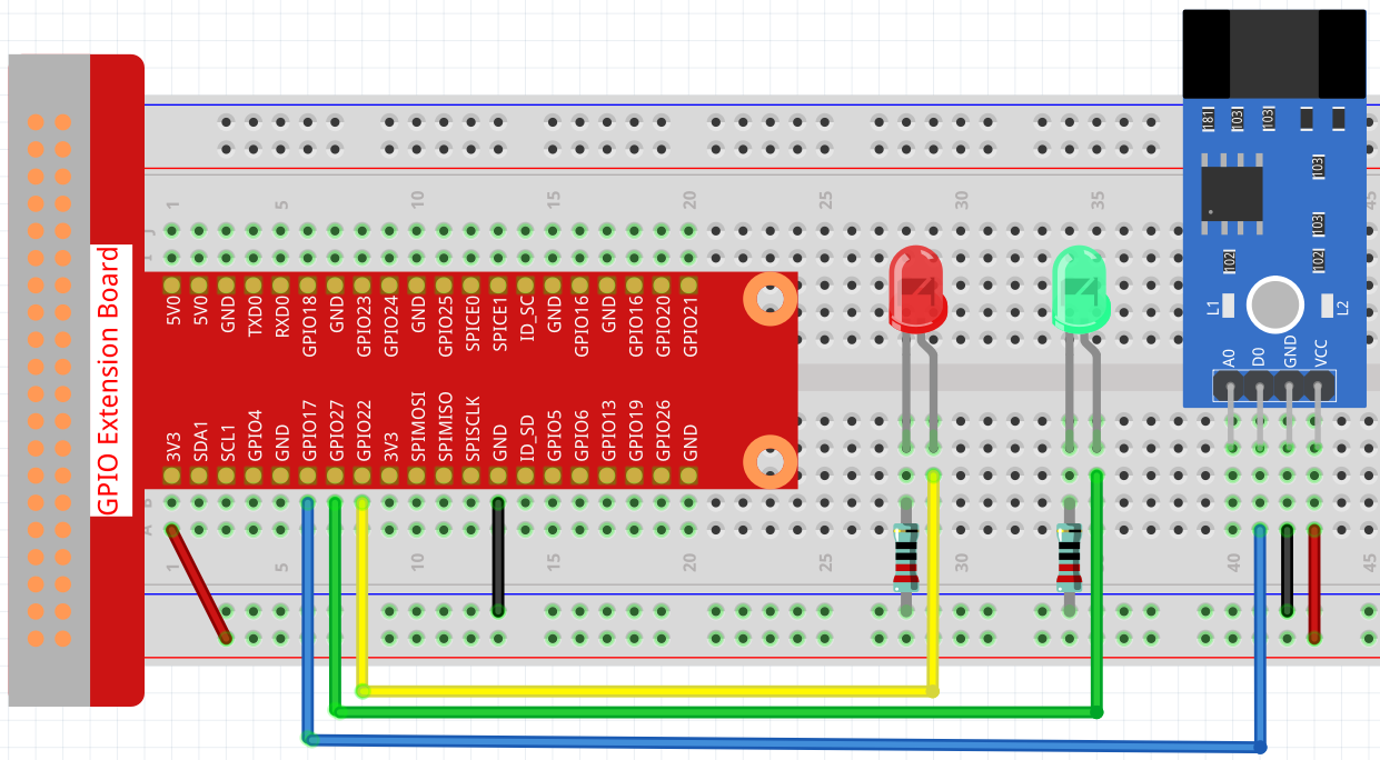

../_images/2.2.6fritzing.png

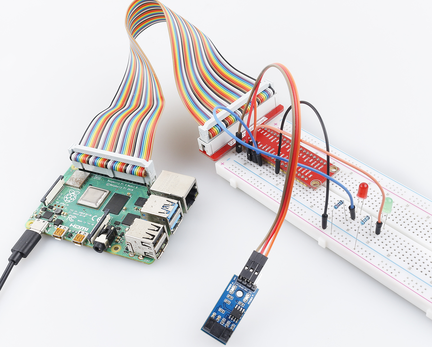

Nachdem der Code ausgeführt wurde, leuchtet die grüne LED. Wenn Sie ein Hindernis in den Spalt des Geschwindigkeitssensormoduls stellen, wird „Licht blockiert“ auf dem Bildschirm angezeigt und die rote LED leuchtet. Entfernen Sie das Hindernis und die grüne LED leuchtet wieder.
