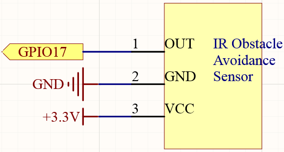

../_images/IR_schematic.png

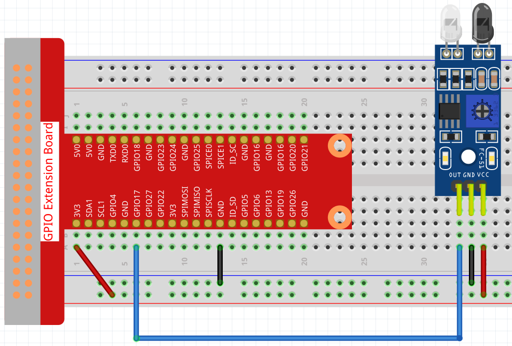

Schritt 1: Schaltkreis aufbauen.
../_images/2.2.5fritzing.png

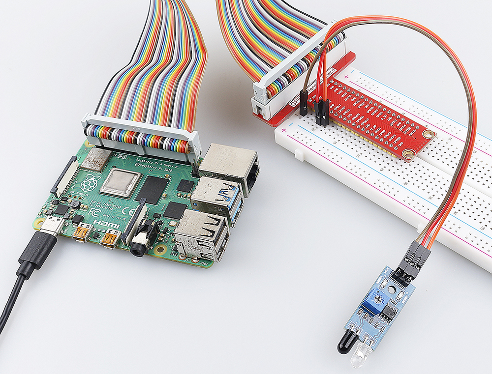

Phänomen-Bild
../_images/2.2.5IR.JPG
