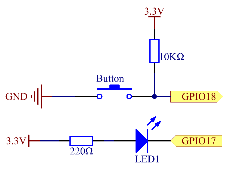

Verwenden Sie einen normalerweise offenen Knopf als Eingang für den Raspberry Pi. Die Verbindung ist im folgenden Schaltplan dargestellt. Wenn der Knopf gedrückt wird, wechselt GPIO18 auf ein niedriges Niveau (0V). Über die Programmierung können wir den Zustand von GPIO18 erkennen. Das bedeutet, wenn GPIO18 auf ein niedriges Niveau wechselt, wurde der Knopf gedrückt. Sie können den entsprechenden Code ausführen, wenn der Knopf gedrückt wird, und dann leuchtet die LED auf.
Der längere Pin der LED ist die Anode und der kürzere ist die Kathode.

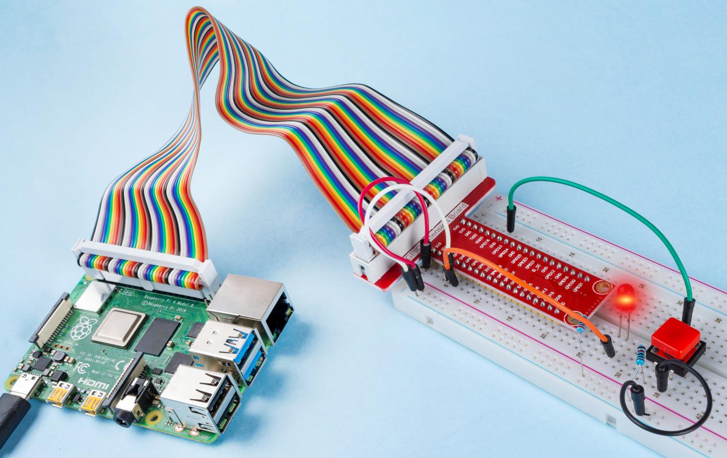

Nachdem der Code ausgeführt wurde, drücken Sie den Knopf, die LED leuchtet auf; andernfalls schaltet sie sich aus.
Wenn es nach dem Start nicht funktioniert oder eine Fehlermeldung erscheint: "wiringPi.h: Datei oder Verzeichnis nicht gefunden", ziehen Sie bitte Installieren und Überprüfen von WiringPi zu Rate.

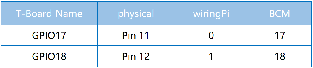

#define LedPin      0
Pin GPIO17 auf dem T_Extension Board entspricht dem GPIO0 in der wiringPi.
#define ButtonPin   1
ButtonPin ist mit GPIO1 verbunden.

Phänomen-Bild
../_images/image153.jpeg
