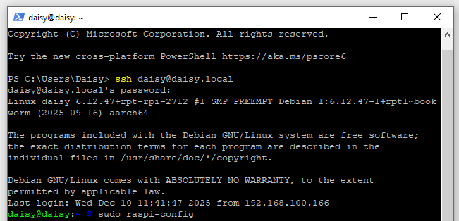

  1. Öffnen Sie ein Terminal auf Ihrem Computer (Windows: PowerShell; macOS/Linux: Terminal) und verbinden Sie sich mit Ihrem Raspberry Pi:
    ssh <username>@<hostname>.local
    oder
    ssh <username>@<ip_address>
  2. Starten Sie das Konfigurationstool:
    sudo raspi-config

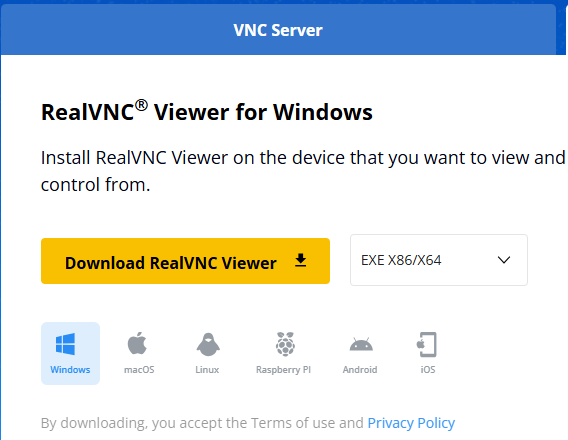

  1. Laden Sie den RealVNC® Viewer für Ihr Betriebssystem herunter und installieren Sie ihn.
    ../../_images/ssh_vnc_download.png

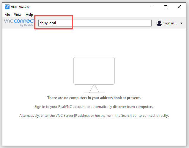

  2. Öffnen Sie den RealVNC Viewer, geben Sie dann die IP-Adresse Ihres Raspberry Pi oder <hostname>.local ein und drücken Sie Enter.
    ../../_images/ssh_vnc_login.png

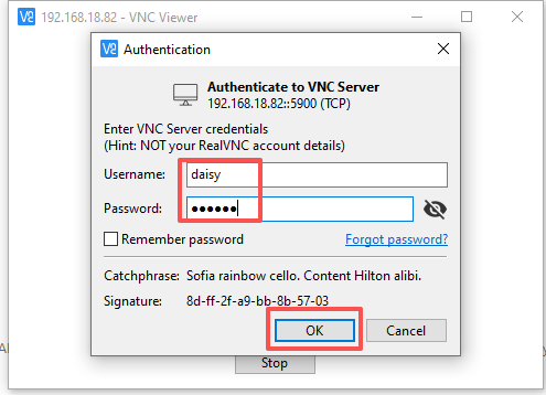

  3. Geben Sie den Benutzernamen und das Passwort Ihres Raspberry Pi ein und wählen Sie anschließend OK.
    Bei der ersten Verbindung kann eine Meldung wie „VNC Server not recognized“ erscheinen. Wählen Sie Continue, um fortzufahren.
    ../../_images/ssh_vnc_username.png

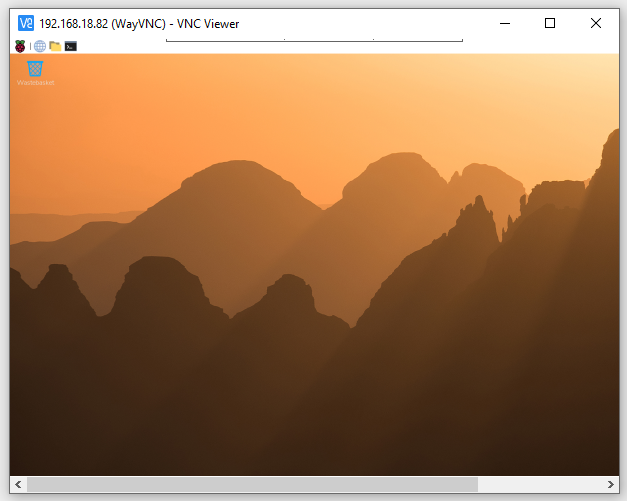

  4. Nun sollten Sie den Desktop des Raspberry Pi sehen:
    ../../_images/ssh_vnc_desktop.png
Damit ist die VNC-Einrichtung abgeschlossen.
