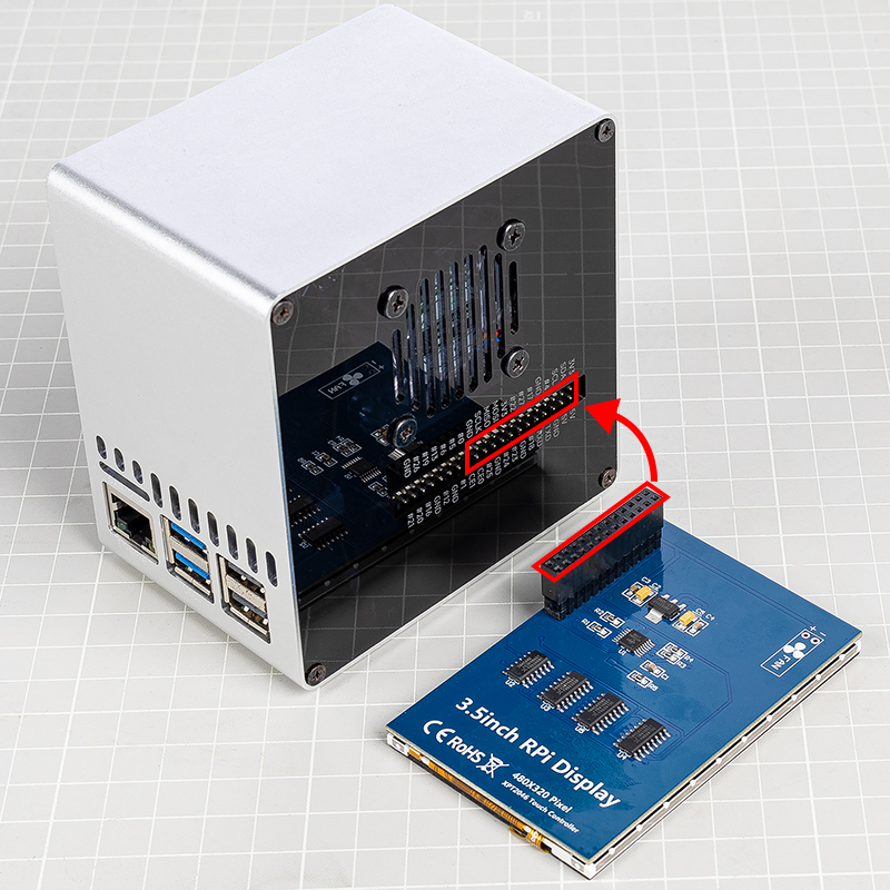

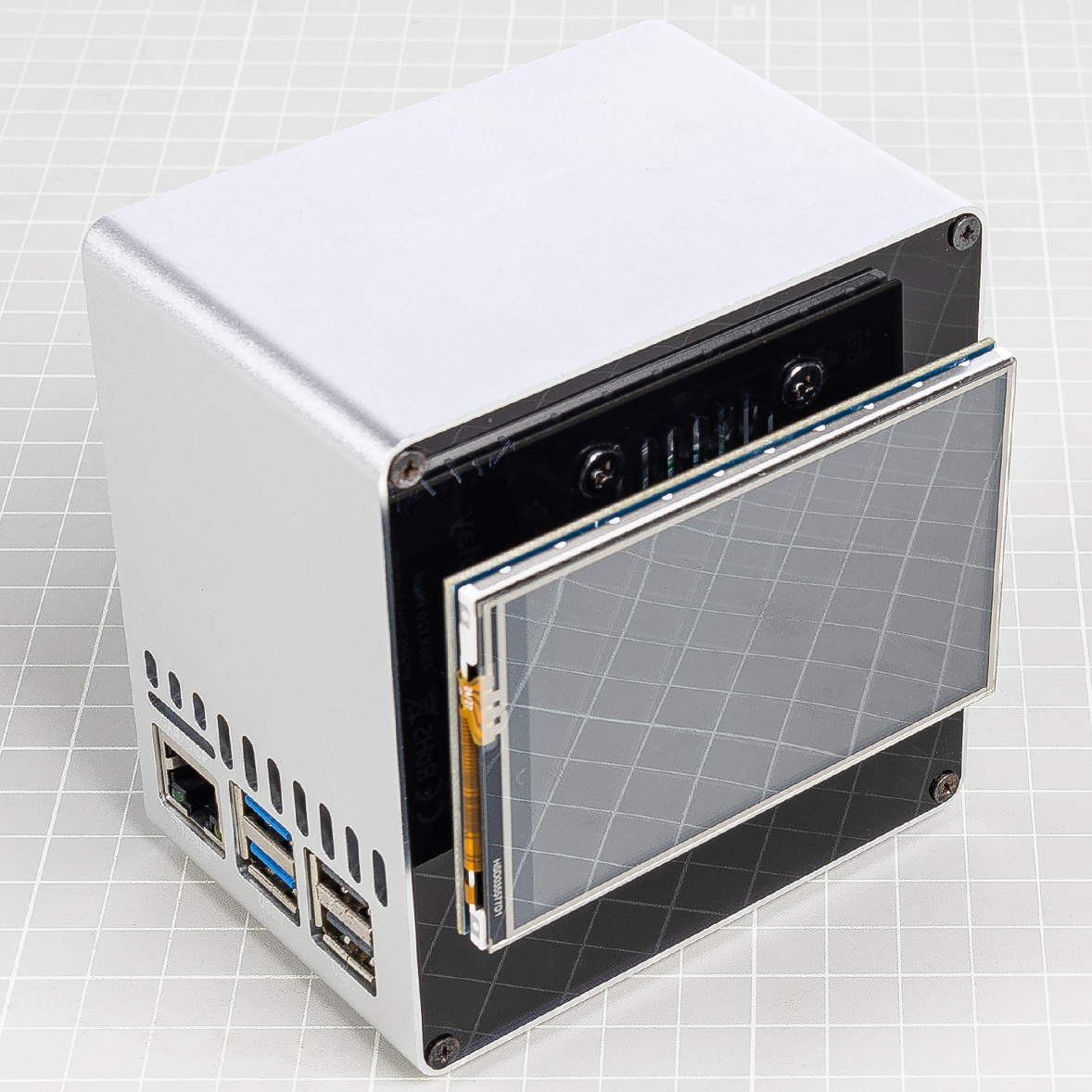

组装
../../_images/lcd_to_mini1.jpg ../../_images/lcd_to_mini2.jpg
警告
在将 3.5 英寸触摸屏安装到 Pironman 5 上时,请确保引脚完全对齐。 插针必须与树莓派的 GPIO 接口严格对应,不能有偏移。 错误的连接可能会损坏屏幕,甚至损坏树莓派。 上电前请再次仔细检查所有连接!

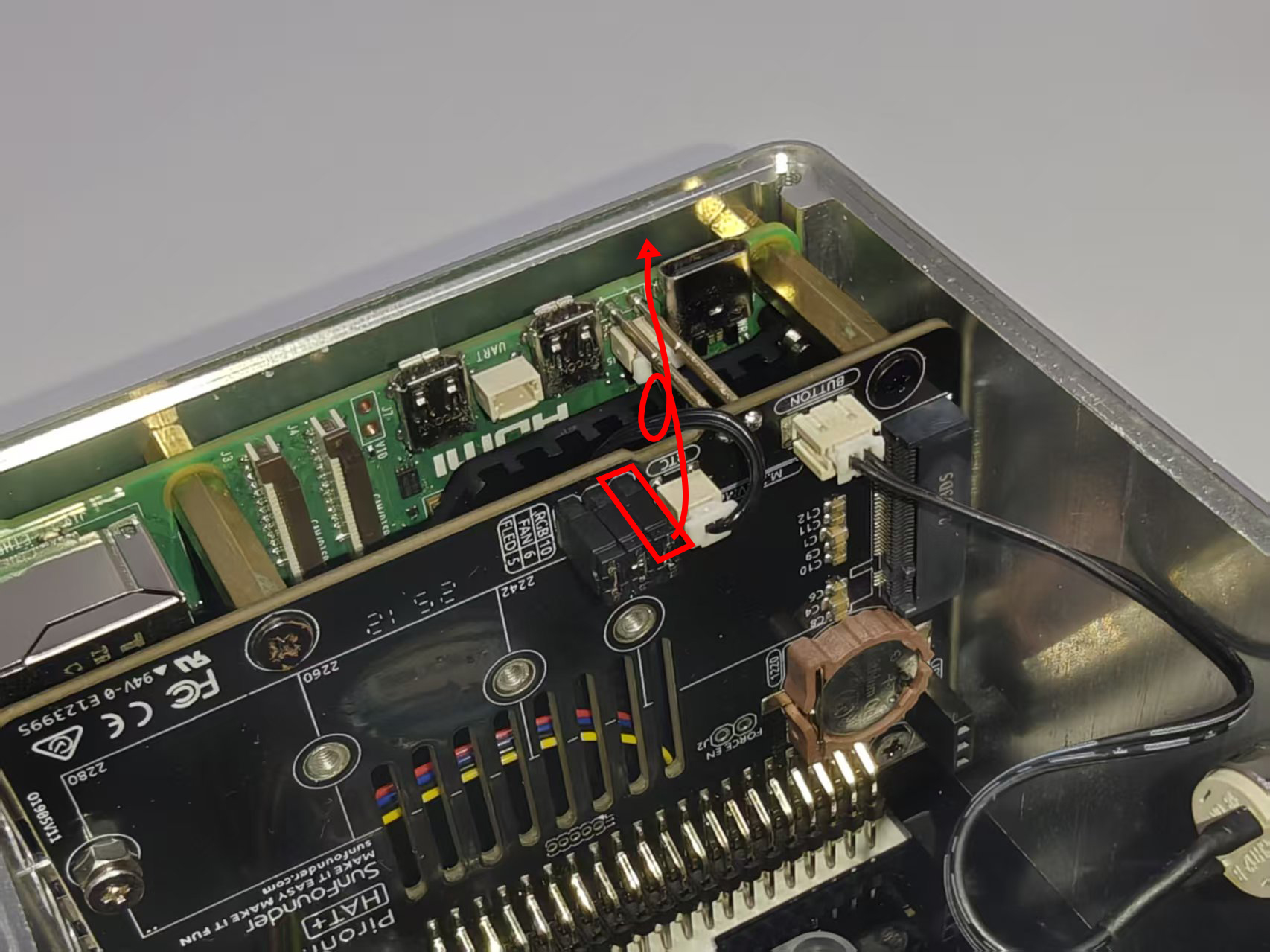

移除 RGB 跳线
当 Pironman 5 与 3.5 英寸触摸屏一起使用时, 注意 IO Expander 上的 RGB LED 与屏幕共享同一个 SPI MOSI 引脚 (GPIO10)。 为了避免冲突并确保屏幕正常工作,请按以下步骤操作:
  1. 在 IO Expander 上,从 RGB LED 引脚 (J9 上方)拔掉跳线帽。
    ../../_images/lcd_to_mini0.jpg
  2. 禁用 RGB LED 控制服务:
    sudo pironman5 -re false
这样可以释放 SPI 接口供 3.5 英寸触摸屏使用,从而避免显示问题。
