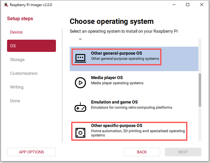

  1. 进入 OS(操作系统) 部分,向下滚动到页面底部,然后选择您的操作系统。
备注
  • 对于 Ubuntu,请点击 Other general-purpose OS(其他通用操作系统)Ubuntu,然后选择 Ubuntu Desktop 24.04 LTS (64-bit)Ubuntu Server 24.04 LTS (64-bit)
  • 对于 Kali LinuxHome AssistantHomebridge,请点击 Other specific-purpose OS(其他专用操作系统),然后选择相应的系统。
../../_images/imager_other_os2.png

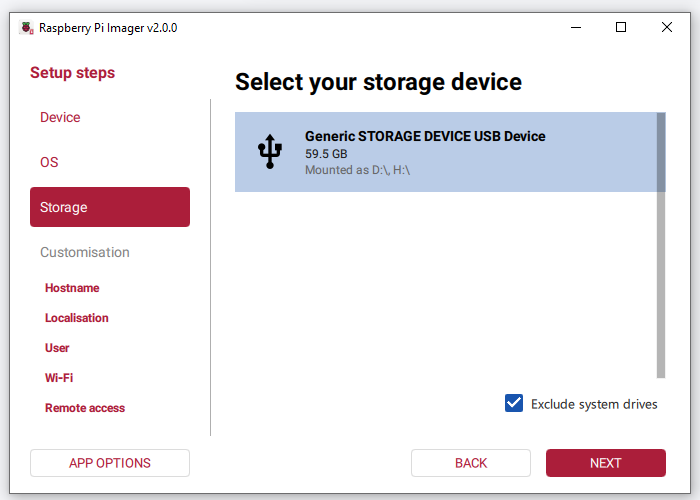

  1. Storage(存储) 部分,选择您的 microSD 卡。 为了更安全,建议拔下其他 USB 存储设备,以便只有 microSD 卡出现在列表中。

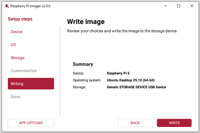

  1. 点击 NEXT(下一步)
    备注
    • 对于 无法进行预配置**的系统,点击 **NEXT(下一步) 将跳过 Customisation(自定义) 步骤,直接进入 Writing(写入),即操作系统被写入 microSD 卡。
    • 对于 支持预配置 的系统,请按照 Customisation(自定义) 步骤来配置诸如 Hostname(主机名)WiFiSSH 启用 等选项。
    ../../_images/imager_write_other_os2.png
  2. 当弹出窗口显示 「Write Successful(写入成功)」 时,表示镜像已完全写入并验证完毕。您现在可以安全地取出 microSD 卡,并用来启动您的 Raspberry Pi。
