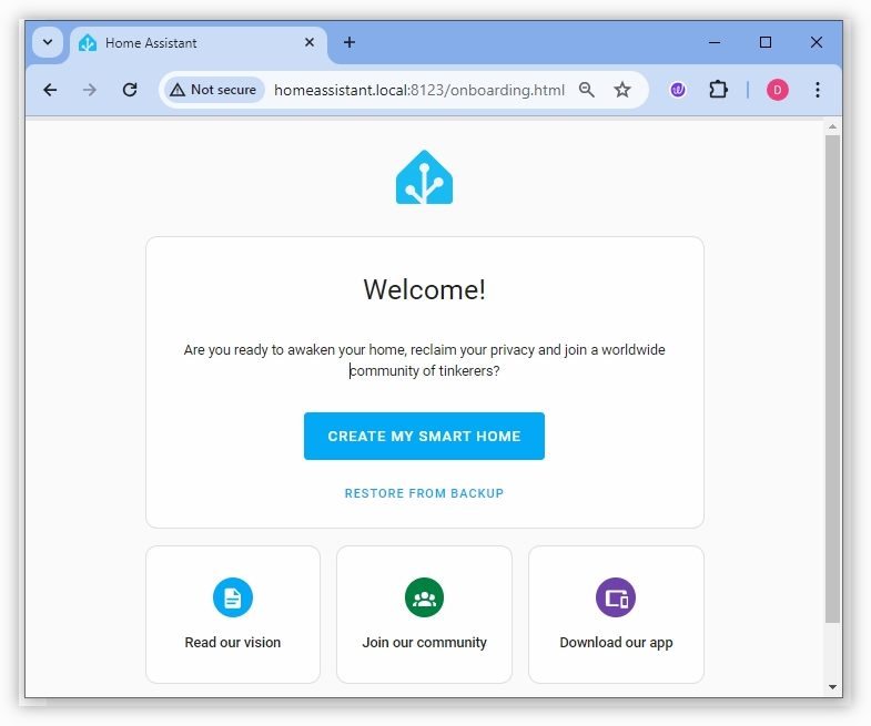

  • Pironman 5 Miniを起動後、イーサネットケーブルを直接接続することを推奨します。この方法で、PCのブラウザから homeassistant.local:8123 にアクセスできます。
    ../../_images/home_login2.png

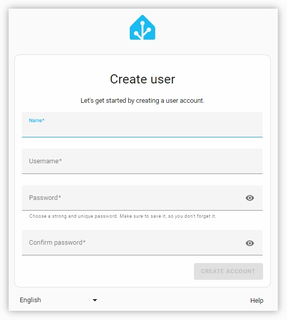

  • CREATE MY SMART HOME を選択し、アカウントを作成します。
    ../../_images/home_account2.png

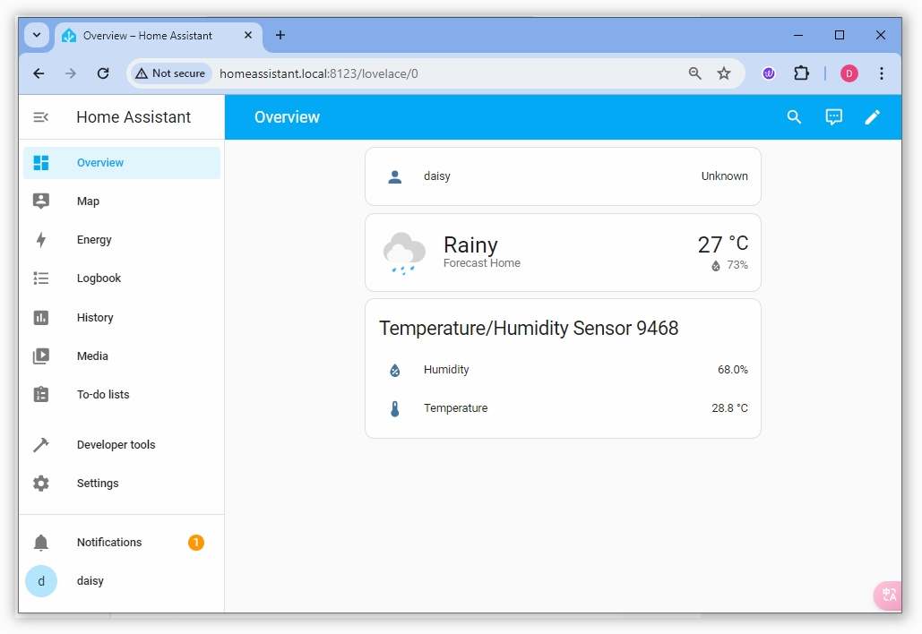

  • 指示に従って地域やその他の設定を行うと、Home Assistantのダッシュボードにアクセスできます。
    ../../_images/home_dashboard2.png

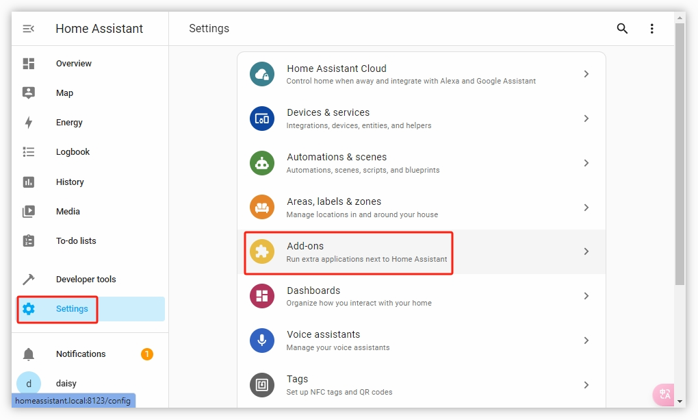

  1. 設定 -> アドオン を開きます。
    ../../_images/home_setting_addon2.png

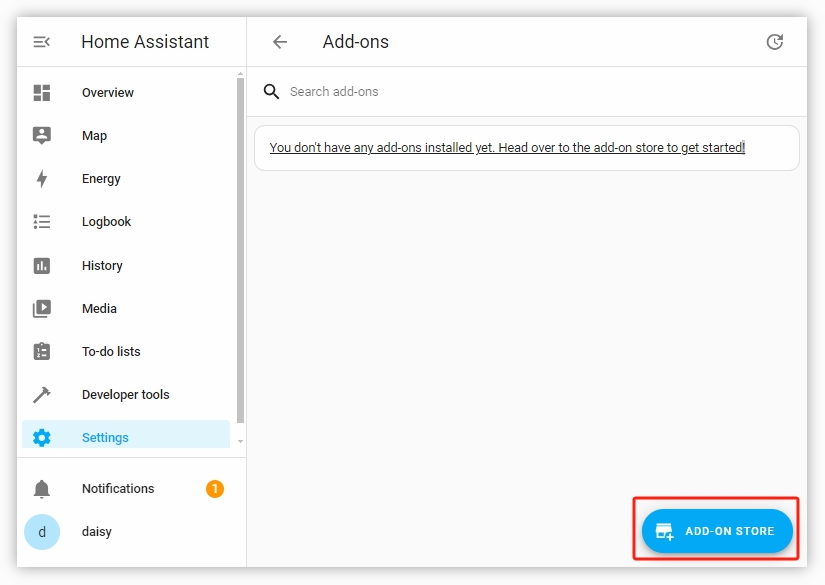

  2. 右下の「+」アイコンをクリックして、アドオンストアに入ります。
    ../../_images/home_addon2.png

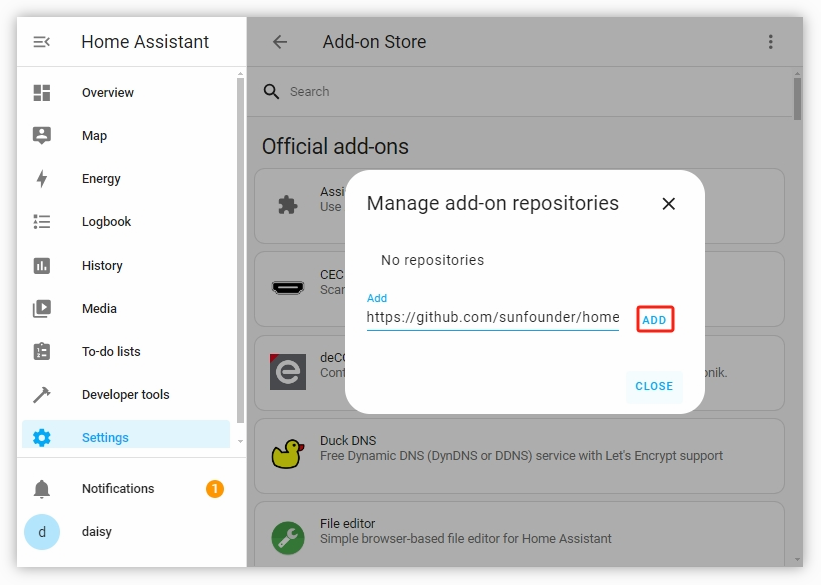

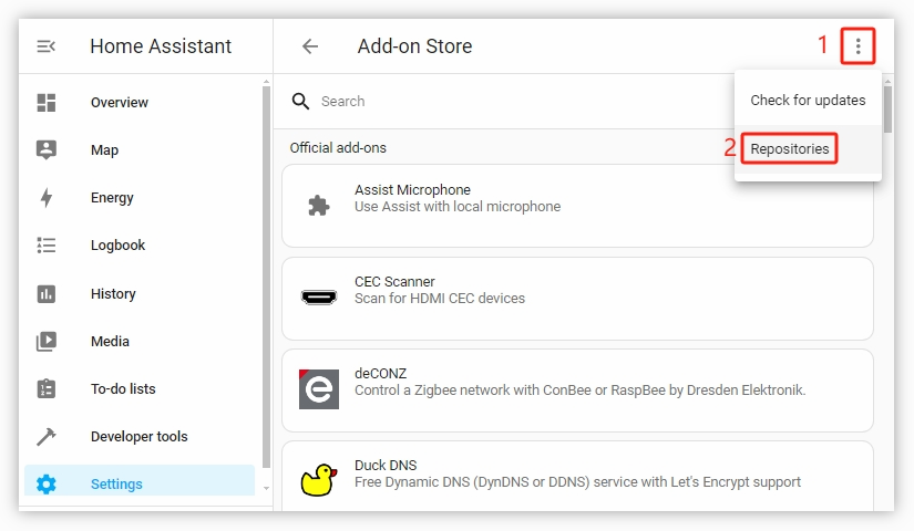

  3. アドオンストアの右上メニューから Repositories を選択。
    ../../_images/home_add_res2.png
  4. 以下のSunFounderアドオンリポジトリURLを入力し、 ADD をクリックします: https://github.com/sunfounder/home-assistant-addon
    ../../_images/home_res_add2.png

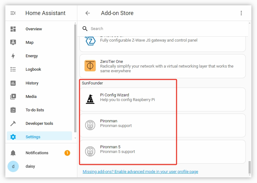

  5. 正常に追加できたら、ポップアップを閉じてページを更新し、SunFounderアドオン一覧を確認します。
    ../../_images/home_addon_list2.png

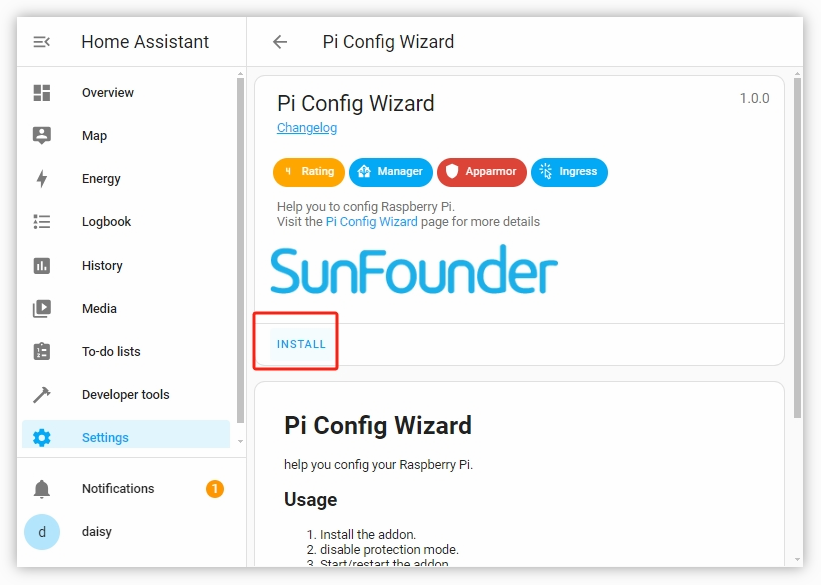

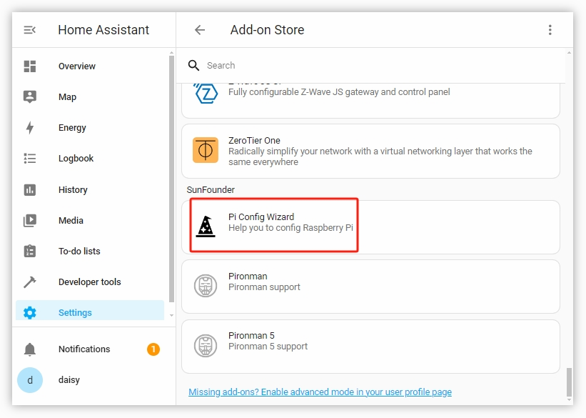

  1. SunFounderアドオン一覧から Pi Config Wizard を見つけてクリック。
    ../../_images/home_pi_config2.png
  2. Pi Config Wizard ページで INSTALL をクリックし、インストール完了まで待ちます。

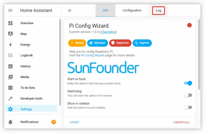

  3. インストール完了後、 ログ ページに切り替えてエラーがないか確認します。
    ../../_images/home_log2.png

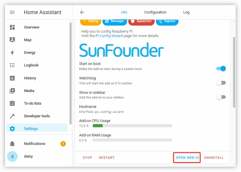

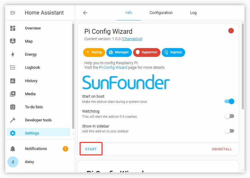

  4. エラーがなければ、 情報 ページに戻り、 START をクリックしてアドオンを起動します。
    ../../_images/home_start2.png
  5. 次に、WEB UIを開きます。
    ../../_images/home_open_web_ui2.png

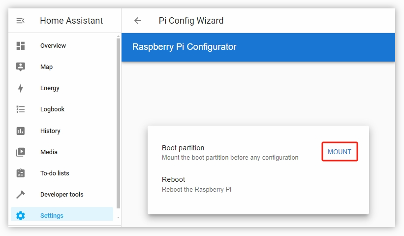

  6. Web UI上でBootパーティションのマウントオプションが表示されるので、 MOUNT をクリックしてマウントします。
    ../../_images/home_mount_boot2.png

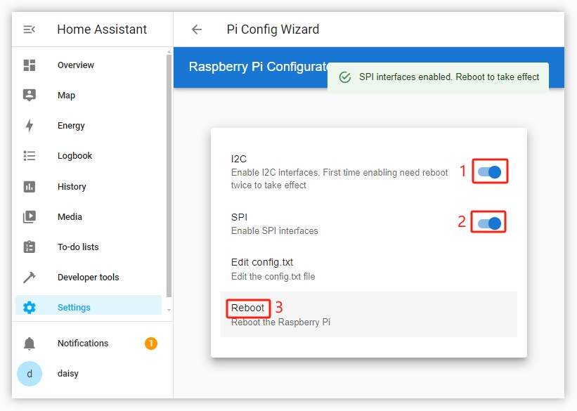

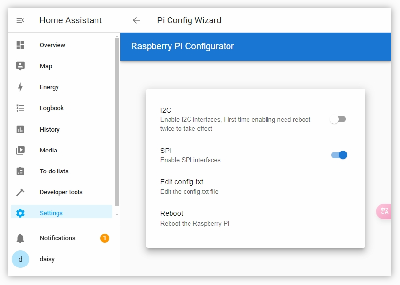

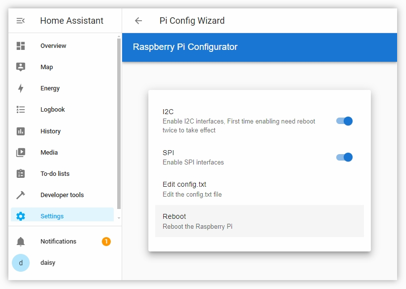

  7. マウントに成功すると、I2CやSPIの設定、config.txtの編集などのオプションが表示されます。I2CとSPIをチェックして有効にし、下部の再起動ボタンをクリックしてRaspberry Piを再起動します。
    ../../_images/home_i2c_spi2.png
  8. 再起動後、ページを更新して再びマウント画面に戻り、再度 MOUNT をクリック。
  9. 通常、SPIは有効化されますが、I2Cは2回の再起動が必要です。もう一度I2Cを有効にして、再度再起動します。
    ../../_images/home_enable_i2c2.png
  10. 再起動後、再び MOUNT ページに戻ると、I2CとSPIの両方が有効化されていることが確認できます。
    ../../_images/home_i2c_spi_enable2.png

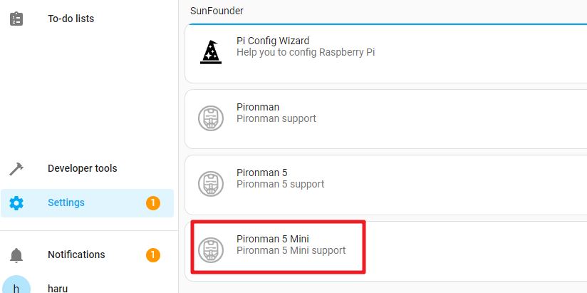

  3. SunFounder アドオン一覧から Pironman 5 Mini を見つけてクリック。
    ../../_images/home_pironman5_mini_addon.png

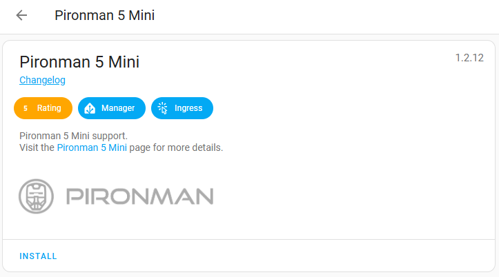

  4. Pironman 5アドオンをインストールします。
    ../../_images/home_pironman5_mini_addon_install.png

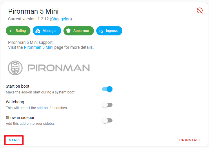

  5. インストール完了後、 START をクリックして起動します。4つのWS2812 RGB LEDが青色でブリージングモードになります。
    ../../_images/home_pironman5_mini_addon_start.png

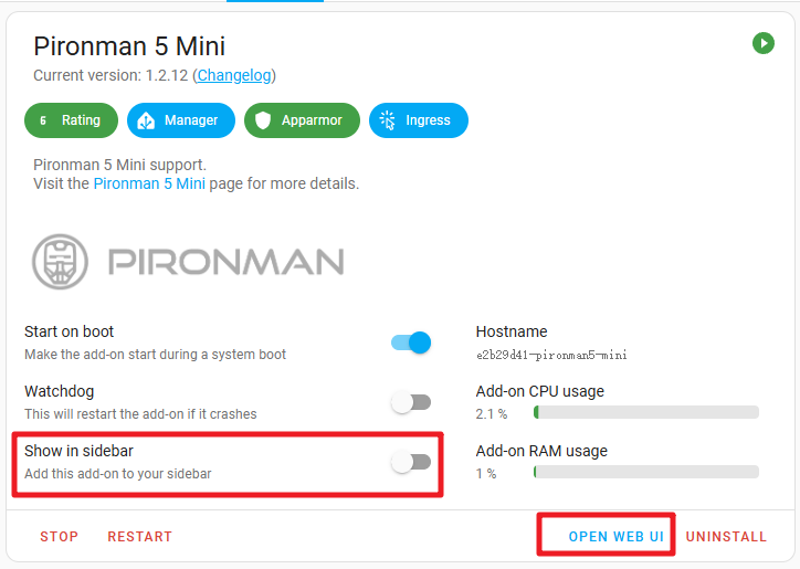

  6. 次に OPEN WEB UI をクリックして、Pironman 5 MiniのWebページを開きます。サイドバー表示のオプションにもチェックを入れると、Home Assistantの左サイドバーにPironman 5 Miniの項目が表示され、すぐにアクセス可能になります。
    ../../_images/home_pironman5_mini_webui.png

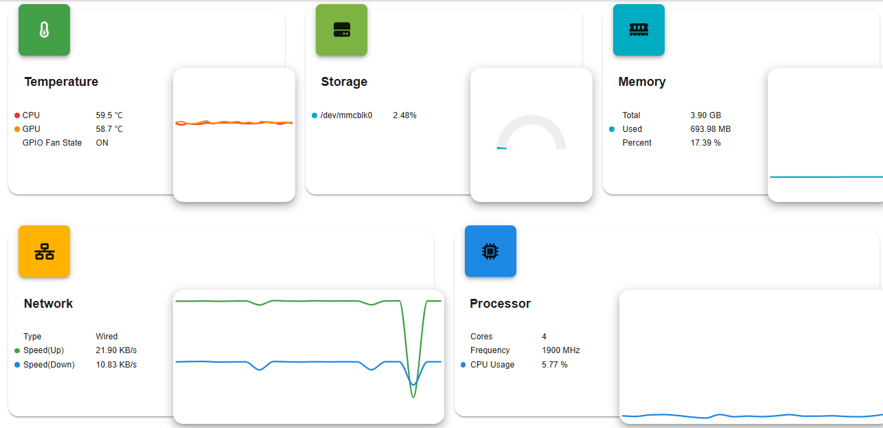

  7. Web UIでは、Raspberry Piの情報を確認したり、RGBの設定やファンの制御などが可能です。
    ../../_images/home_web1.png
