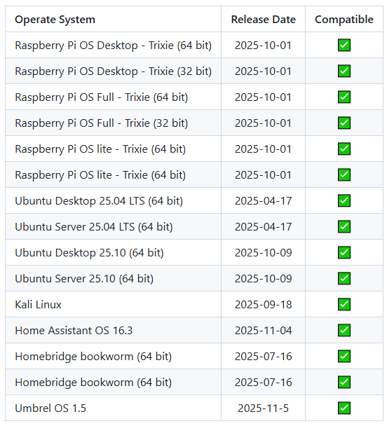

Compatible Systems
Raspberry Pi 5でテスト済みの対応システム:
../_images/compitable_os4.png

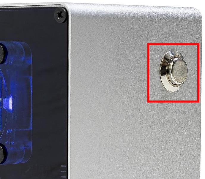

Power Button
電源ボタンは Raspberry Pi 5 の電源ボタンを引き出したもので、Raspberry Pi 5 の電源ボタンと同様に機能します。
../_images/power_button2.jpg
  • シャットダウン
    • Raspberry Pi OS Desktop システムを実行している場合は、電源ボタンを素早く2回押すとシャットダウンします。
    • Raspberry Pi OS Lite システムを実行している場合は、電源ボタンを1回押すとシャットダウンが開始されます。
    • 強制的なハードシャットダウンを行うには、電源ボタンを長押しします。
  • 電源オン
    • Raspberry Pi ボードがシャットダウンしているが電源が供給されている場合、ボタンを1回押すとシャットダウン状態から起動します。
  • シャットダウンボタンに対応していないシステムを実行している場合は、5秒間長押しすると強制的にハードシャットダウンし、シャットダウン状態から1回押すと電源が入ります。

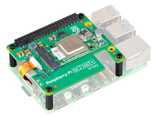

Raspberry Pi AI HAT+
Raspberry Pi AI HAT+ は Pironman 5 と互換性がありません。
Raspberry Pi AI Kit は、Raspberry Pi M.2 HAT+ と Hailo AI アクセラレータモジュールで構成されています。
Hailo AI アクセラレータモジュールは Raspberry Pi AI Kit から取り外し、Pironman 5 Mini の HAT に直接装着することができます。

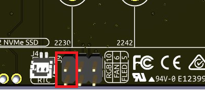

  1. J9上のIOエクスパンダーにある2つのピンは、RGB LEDをGPIO10に接続するために使用されます。これらのピンにジャンパーキャップが正しく取り付けられていることを確認してください。
    ../_images/io_board_rgb_pin2.png
  2. Raspberry Piがサポートされているオペレーティングシステムを実行していることを確認してください。
    Compatible Systems を参照してください。

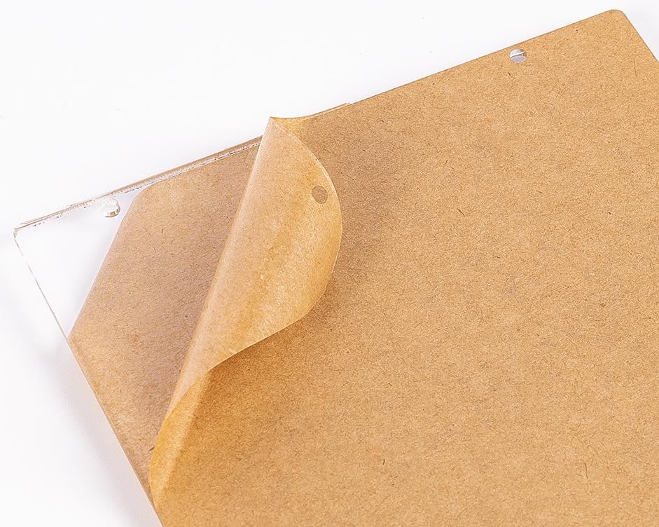

How to Remove the Protective Film
パッケージには2枚のアクリル板が含まれており、両面に黄色または透明の保護フィルムが貼られていて、傷を防ぎます。
保護フィルムは剥がしにくい場合があります。ドライバーを使用して角を持ち上げ、慎重に全体を剥がしてください。
../_images/peel_off_film2.jpg

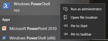

  1. Windows の検索ボックスに「 powershell 」と入力し、 Windows PowerShell を右クリックして「 Run as administrator 」を選択します。
