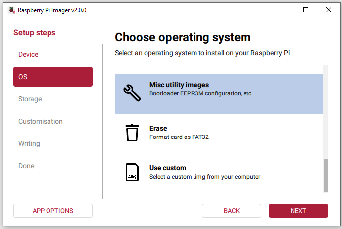

    • 下にスクロールして Misc utility images を選択します。
      ../../_images/nvme_misc1.png

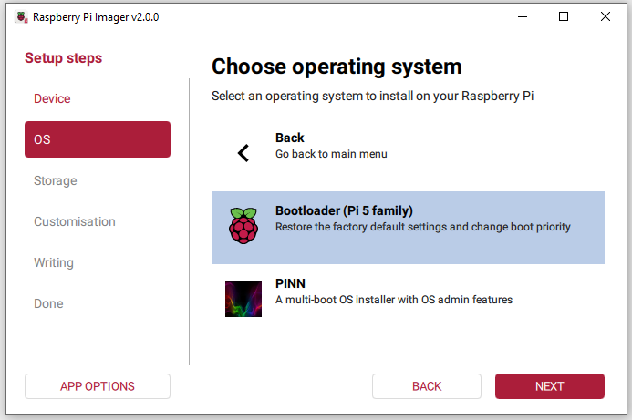

    • Bootloader (Pi 5 family) を選択します。
      ../../_images/nvme_bootloader1.png

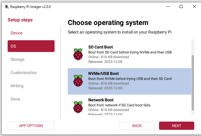

    • 起動順を設定するため NVMe/USB Boot を選択し、NEXT をクリックします。
      ../../_images/nvme_boot1.png

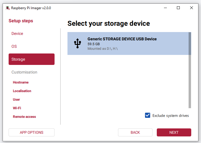

  4. Storage で正しい Micro SD カードまたは NVMe SSD を選択し、NEXT をクリックします。
    正しいデバイスが選択されていることを必ず確認してください。必要に応じて、他のストレージデバイスを取り外してください。
    ../../_images/imager_storage1.png

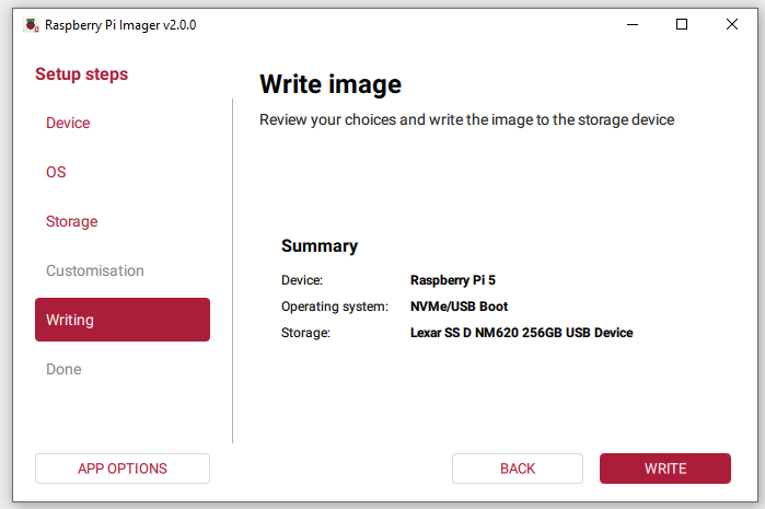

  5. 設定内容を確認し、WRITE をクリックして開始します。
    ../../_images/nvme_write1.png

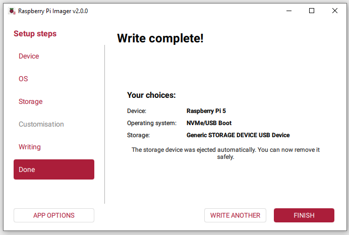

  7. Write complete! が表示されるまで待ち、その後ストレージデバイスを安全に取り外します。
    ../../_images/nvme_finish1.png

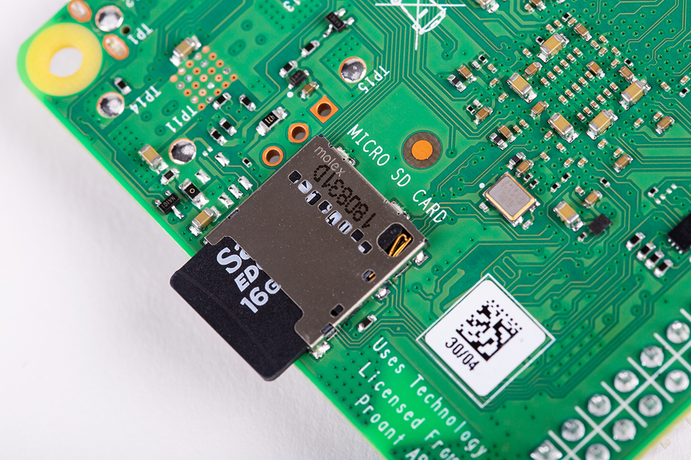

  8. Micro SD カードを Raspberry Pi に挿入し、1 回電源を入れてブートローダーの更新を適用します。
    ../../_images/os_sd_to_pi1.jpg

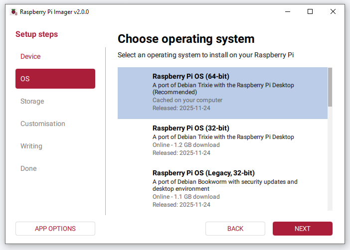

  2. OS セクションに移動し、推奨されている Raspberry Pi OS (64-bit) を選択します。
    警告
    必ず 64 ビット 版を選択してください。32 ビット のシステムをインストールすると、一部のパッケージは ``aarch64``(64 ビット)版のみの提供となり、特定の機能がインストールできない、または正しく動作しない場合があります。
    ../../_images/imager_os1.png
  3. Storage セクションで NVMe SSD を選択します。
    ../../_images/nvme_storage1.png

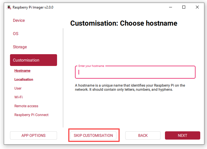

  1. Next をクリックしてカスタマイズ手順に進みます。
    • モニター、キーボード、マウスを Raspberry Pi に直接接続する場合は、 SKIP CUSTOMISATION をクリックしても構いません。
    • Raspberry Pi を ヘッドレス (Wi-Fi によるリモート接続)でセットアップする場合は、必ずカスタマイズ設定を完了してください。
    ../../_images/imager_custom_skip1.png

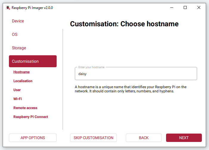

  2. ホスト名の設定
    • Raspberry Pi に一意のホスト名を付けます。
    • 後で hostname.local を使って接続できます。
    ../../_images/imager_custom_hostname1.png

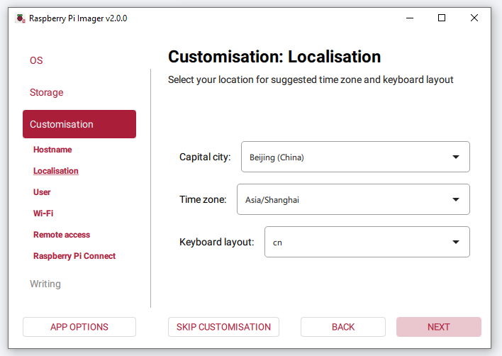

  3. ローカリゼーションの設定
    • お住まいの首都(都市)を選択します。
    • 選択内容に基づいて、タイムゾーンとキーボード配列が自動的に設定されます。必要に応じて調整し、Next を選択します。

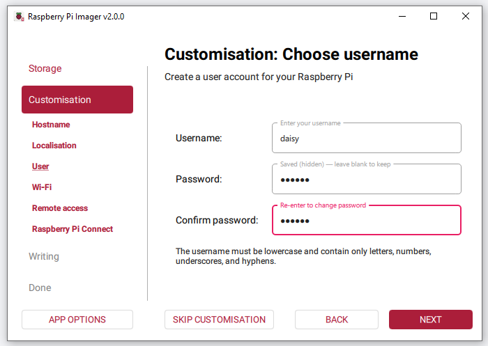

  4. ユーザー名とパスワードの設定
    Raspberry Pi 用のユーザーアカウントを作成します。
    ../../_images/imager_custom_user1.png

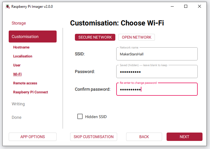

  5. Wi-Fi の設定
    • Wi-Fi の SSID**(ネットワーク名)と **パスワード を入力します。
    • 初回起動時に Raspberry Pi が自動的に接続されます。
    ../../_images/imager_custom_wifi1.png

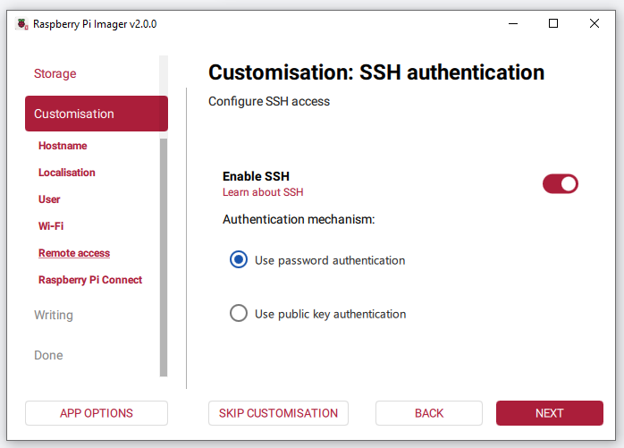

  6. SSH を有効にする(任意だが推奨)
    • SSH を有効にすると、コンピューターからリモートログインできます。
    • ユーザー名/パスワードでログインするか、SSH キーを設定できます。
    ../../_images/imager_custom_ssh1.png

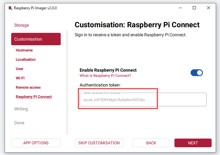

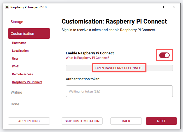

  7. Raspberry Pi Connect を有効にする(任意)
    Raspberry Pi Connect を使用すると、Web ブラウザーから Raspberry Pi のデスクトップにアクセスできます。
    • Raspberry Pi Connect をオンにし、OPEN RASPBERRY PI CONNECT をクリックします。
      ../../_images/imager_custom_connect1.png

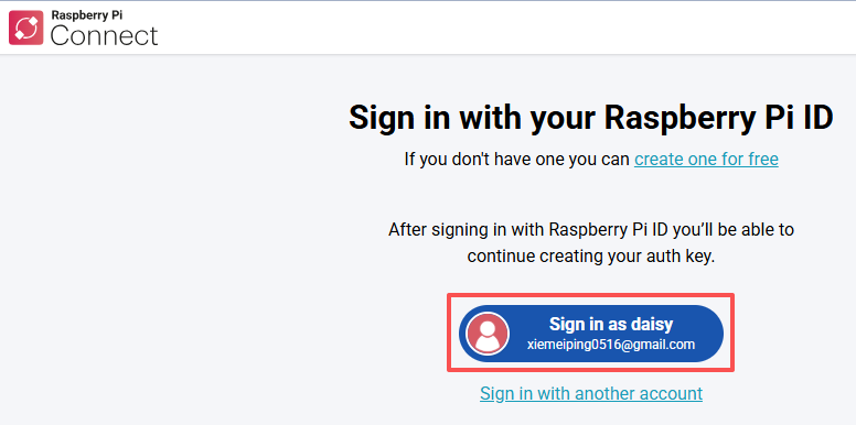

    • デフォルトのブラウザーで Raspberry Pi Connect の Web サイトが開きます。Raspberry Pi ID アカウントでログインするか、まだ持っていない場合は新規登録してください。
      ../../_images/imager_custom_open1.png

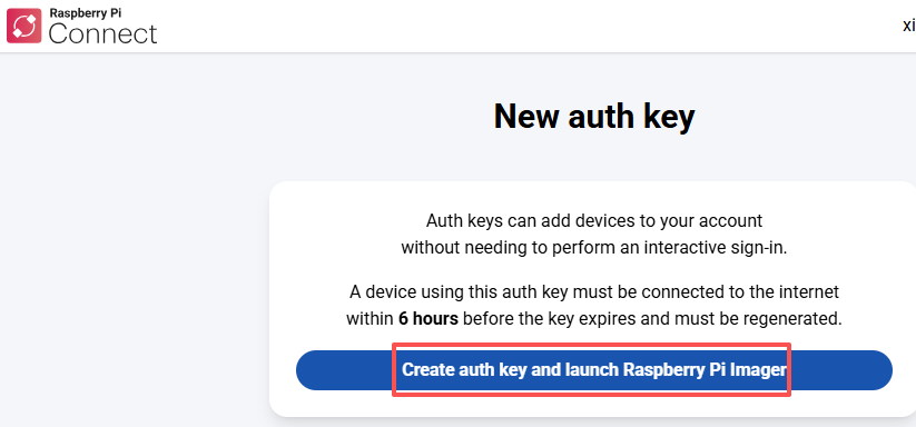

    • New auth key ページで、ワンタイム認証キーを作成します。
      • Raspberry Pi ID アカウントがどの組織にも属していない場合は、Create auth key and launch Raspberry Pi Imager を選択します。
      • 1 つ以上の組織に属している場合は、いずれかを選択してからキーを作成し、Imager を起動します。
      • キーの有効期限が切れる前に、Raspberry Pi の電源を入れてインターネットに接続してください。
      ../../_images/imager_custom_authkey1.png
    • ブラウザーが Raspberry Pi Imager を開くかどうか確認する場合がありますので、許可してください。
      • Imager は Raspberry Pi Connect タブで起動し、認証トークンが表示されます。
      • トークンが自動的に転送されない場合は、Raspberry Pi Connect ページの Having trouble? セクションを開き、トークンをコピーして Imager に手動で貼り付けてください。
      ../../_images/imager_custom_connect_token1.png

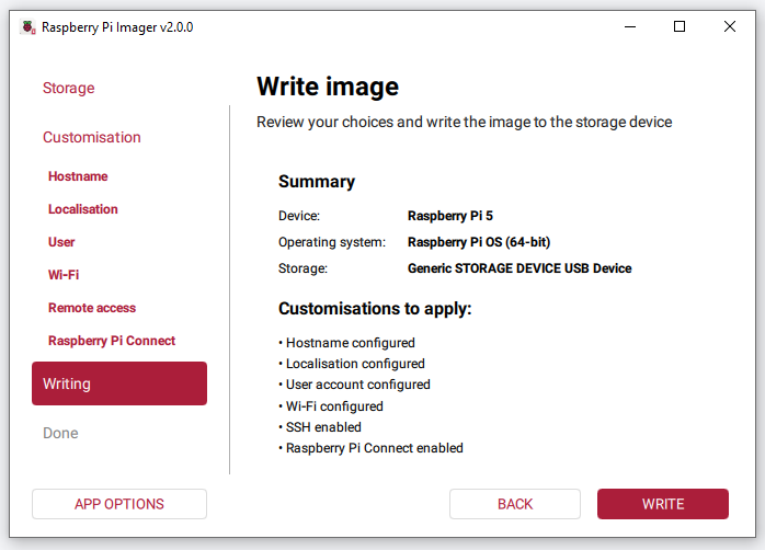

  8. すべての設定を確認し、WRITE をクリックします。
    ../../_images/imager_writing1.png

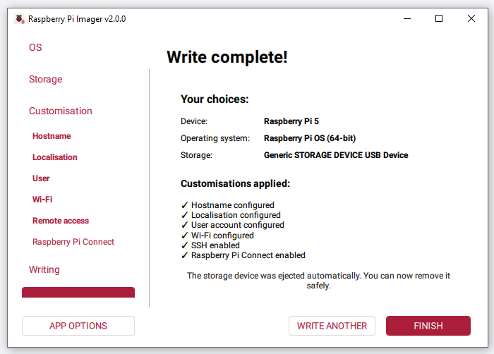

  10. 書き込みと検証が完了するまで待ちます。完了すると、Raspberry Pi Imager に Write complete! と選択内容の概要が表示されます。ストレージデバイスは自動的に取り出し(アンマウント)されるため、安全に取り外すことができます。
    ../../_images/imager_finish1.png
