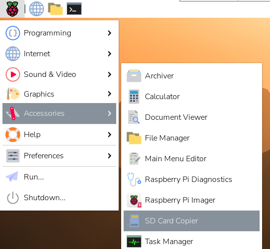

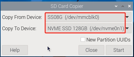

  1. ディスプレイを接続するか、VNC Viewer を使用して Raspberry Pi のデスクトップにアクセスします。次に Raspberry Pi ロゴ -> アクセサリ -> SD Card Copier をクリックします。
    ../../_images/ssd_copy1.png

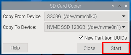

  2. Copy From と Copy To のデバイスが正しく選択されていることを確認してください。間違えないよう十分注意してください。
    ../../_images/ssd_copy_from1.png

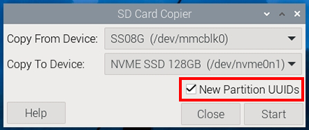

  3. デバイスを正しく識別し、マウント競合や起動問題を防ぐために、「NEW Partition UUIDs」を必ず選択してください。
    ../../_images/ssd_copy_uuid1.png
  4. 選択後、Start をクリックします。
    ../../_images/ssd_copy_click_start1.png
  5. SSD 上の内容が消去されるという警告が表示されます。Yes をクリックする前に必ずデータをバックアップしてください。しばらく待つと、コピーが完了します。

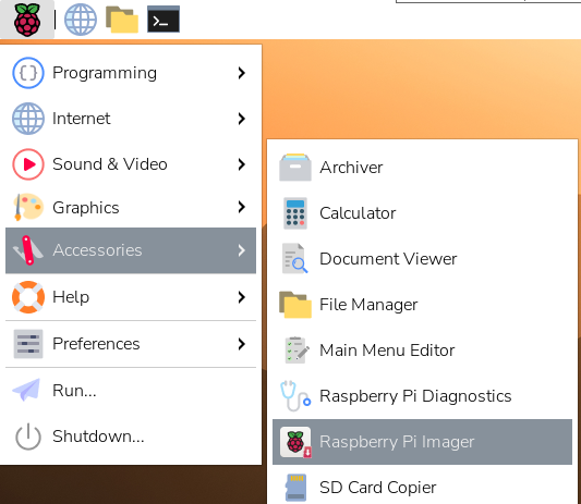

  1. ディスプレイを接続するか、VNC Viewer を使用して Raspberry Pi のデスクトップにアクセスします。次に Raspberry Pi ロゴ -> アクセサリ -> Raspberry Pi Imager をクリックします。
    ../../_images/ssd_imager1.png

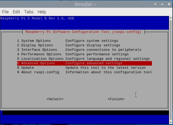

  2. raspi-config メニューで、矢印キーを使って Advanced Options を選択し、Enter を押して詳細設定に入ります。
    ../../_images/nvme_open_config1.png

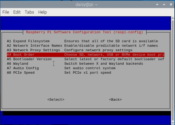

  3. Advanced Options 内で Boot Order を選択します。この設定では、Raspberry Pi が起動可能なデバイスを検索する順序を指定できます。
    ../../_images/nvme_boot_order1.png

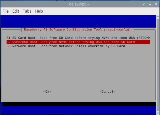

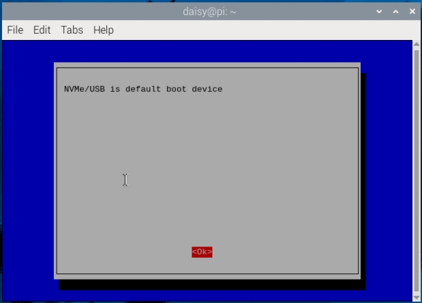

  4. 次に NVMe/USB boot を選択します。これにより、SD カードなど他のオプションよりも、USB 接続の SSD や NVMe ドライブからの起動が優先されます。
    ../../_images/nvme_boot_nvme1.png
  5. 起動順序を選択したら、Finish を押して raspi-config を終了します。Escape キーを使用して設定ツールを閉じることもできます。

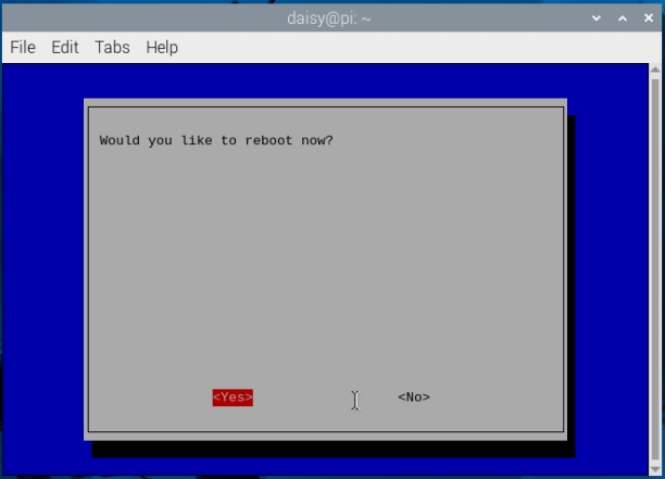

  6. 新しい起動設定を適用するため、sudo reboot を実行して Raspberry Pi を再起動します。
    sudo raspi-config
    ../../_images/nvme_boot_reboot1.png
再起動後、Raspberry Pi は接続された NVMe SSD からの起動を試みるようになり、システムのパフォーマンスと耐久性が向上します。
