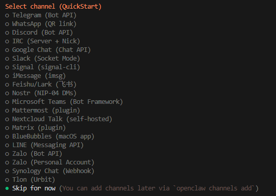

  5. 次はチャンネル (Channel) の選択です。チャンネルとは、OpenClaw がサポートする通信サービス(Telegram、WhatsApp、Discord など)を指します。下矢印キーを使用して "Skip for now" (今はスキップ) オプションを選択し、Enter キーを押します。
    ../../_images/channel_open_claw.png
