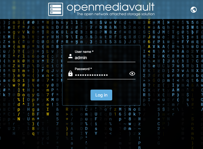

ログイン画面が表示されるので、デフォルトのユーザー名とパスワードでログインします。ユーザー名は admin 、パスワードは openmediavault です。
../../_images/omv-login1.png

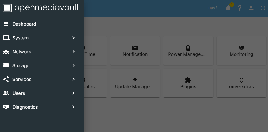

ログイン後、OpenMediaVaultのメイン画面が表示されます。
../../_images/omv-main1.png

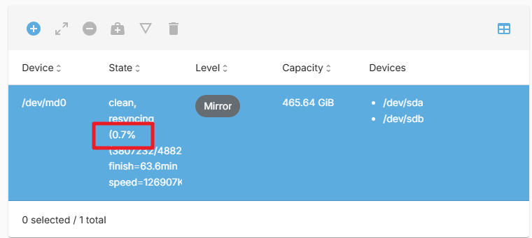

  1. Levelでは Stripe(RAID 0) `` または ``Mirror(RAID 1) `` を選択し、Devicesで消去済みのディスクを指定します。 ``Save をクリックし、RAID設定が完了するまで待ちます。
../../_images/omv-raid-61.png
500 - Internal Server Error が表示された場合は、OMVシステムを再起動してください。
  1. Apply ボタンをクリックして設定を適用します。
../../_images/omv-raid-71.png
  1. RAIDの状態が 100% になるまで待機してください。
../../_images/omv-raid-81.png
  1. RAID構成が完了すると、ディスクはRAID 0またはRAID 1として一体化され、単一のストレージとして利用できます。

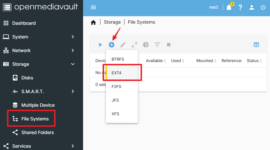

  1. 左側のメニューから File System を選択し、ファイルシステムを作成してマウントします。ファイルシステムの種類は ext4 を選択してください。
../../_images/omv-mount1.png

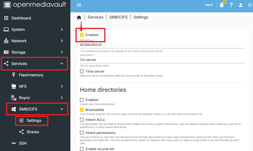

9. SMBサービスの設定
  1. Services ページで SMB/CIFS > Setting タブを開き、 Enable にチェックを入れて Save をクリックします。
    ../../_images/omv-smb-11.png
  2. Apply をクリックして変更を適用します。
