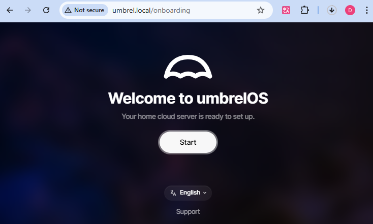

  2. Dans votre navigateur, visitez : http://umbrel.local. Si la page ne s’ouvre pas, vérifiez sur votre routeur l’adresse IP du périphérique Umbrel, par exemple : http://192.168.1.50

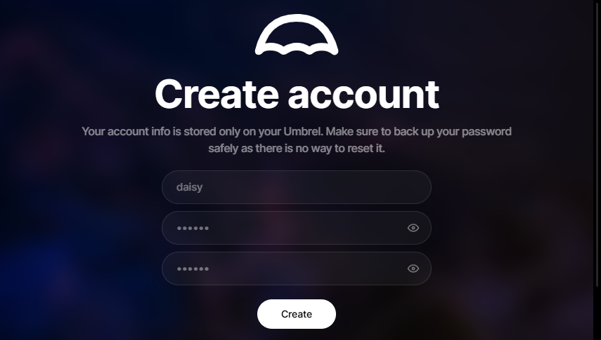

  3. Créez votre compte Umbrel en définissant un nom d’utilisateur et un mot de passe. Ce mot de passe sera utilisé pour les futurs accès distants à Umbrel, alors assurez-vous de vous en souvenir.

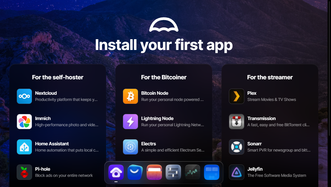

  4. Cliquez sur Suivant pour terminer la configuration d’Umbrel et accéder à l’environnement de bureau.
    ../../_images/umbrel_desktop3.png

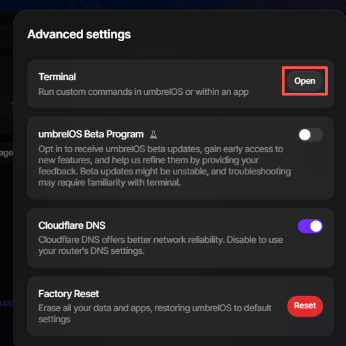

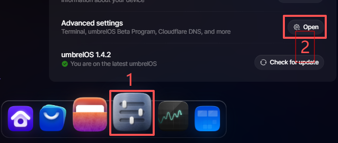

  5. Ouvrez le Terminal. Depuis le bureau, cliquez sur l’icône Paramètres, puis sélectionnez Paramètres avancés et cliquez sur Ouvrir.
    ../../_images/umbrel_setting1.png
  6. Cliquez sur Ouvrir le terminal.

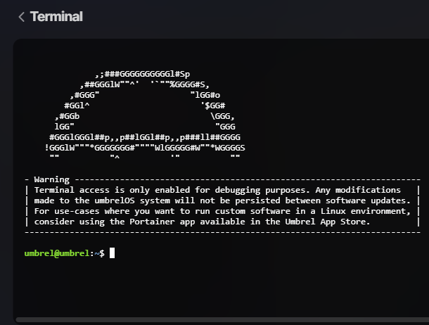

  7. Vous pouvez choisir d’ouvrir le Terminal dans Umbrel OS ou dans une application spécifique. L’une ou l’autre option vous mènera à l’interface du terminal.
    ../../_images/umbrel_terminal1.png
